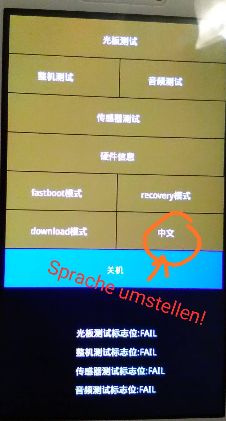

Hallo @Saka,
In das chinesische Menü bist du gekommen.
Wenn du die Sprache auf Englisch ändern möchtest dann dort, unten rechts (rote Markierung).
Aus diesem Menü heraus kann man ins Recovery booten, einfach auf Recovery drücken.

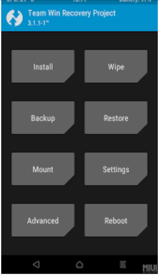

Wenn TWRP als Recovery vorhanden ist, dann erscheint dieses Bild:

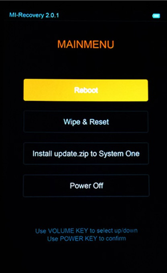

Eventuell auch das Mi-Recovery:
Bei mir gab es auf meinem Redmi 4X im Originalzustand mit Original-ROM gar kein Recovery.
Das kann auf deinem Redmi 4 auch der Fall sein.
TWRP als Recovery kann man erst installieren, wenn der Bootloader entsperrt ist. TWRP kann man dann per Fastboot flashen.
Dazu gibt es viele Hinweise und Anleitungen im Forum.
