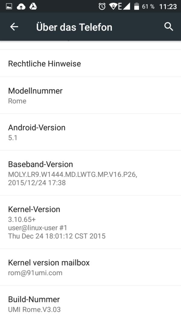

Habe gestern wieder ein ROM Update gemacht der Fehler ist aber immer noch da mit der Kamera !
ODA ist zwar Vorhanden wird aber anscheinend nicht von UMI unterstützt !
die ROM ist bei Need Rom zu finden !!

Und ein screen-shot
