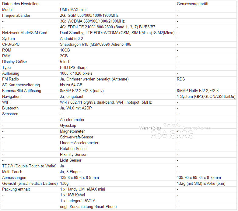

Technische Daten: (Auszug)

Bei der Dicke gibt es geringe Abweichung zu der Spezifikation des Herstellers. Nachgemessen 7.58 mm
