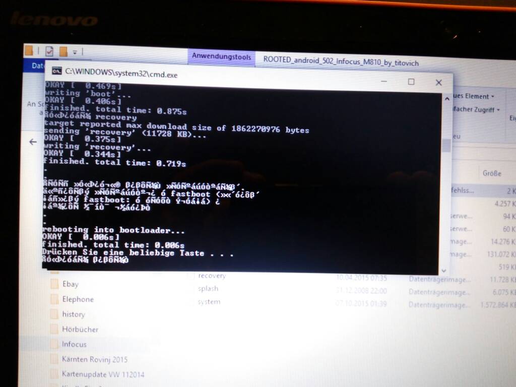

Das Script ist das, was im schwarzen Fenster läuft. Oder?

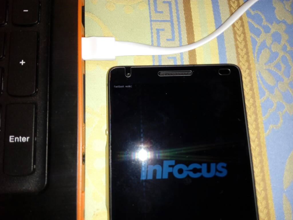

Da steht es nun seit 30 min.
Handy im Fastboot.
Ich unterbreche hier ja nichts. Aber das dauert so lange, dass ich nicht weiß, ob ich richtig bin.
Meine Frage von vorhin bezog sich auf das gesamte Tutorial. Das muss ich nicht nochmals abarbeiten, oder?
Sorry.
fooox1
Ja, das im schwarzen Fenster.
Im Bild 1 sollte das Skript nach der Eingabe weiter laufen und dir zeigen das die system.img geflasht wird. So läuft was verkehrt. Da kannst du das Gerät trennen. Passieren kann nichts, da die originale system.img ja noch drauf und aktiv ist.
Komplett brauchst du dann nicht noch mal anfangen. Es reicht das Skript(.bat) noch mal auszuführen.
