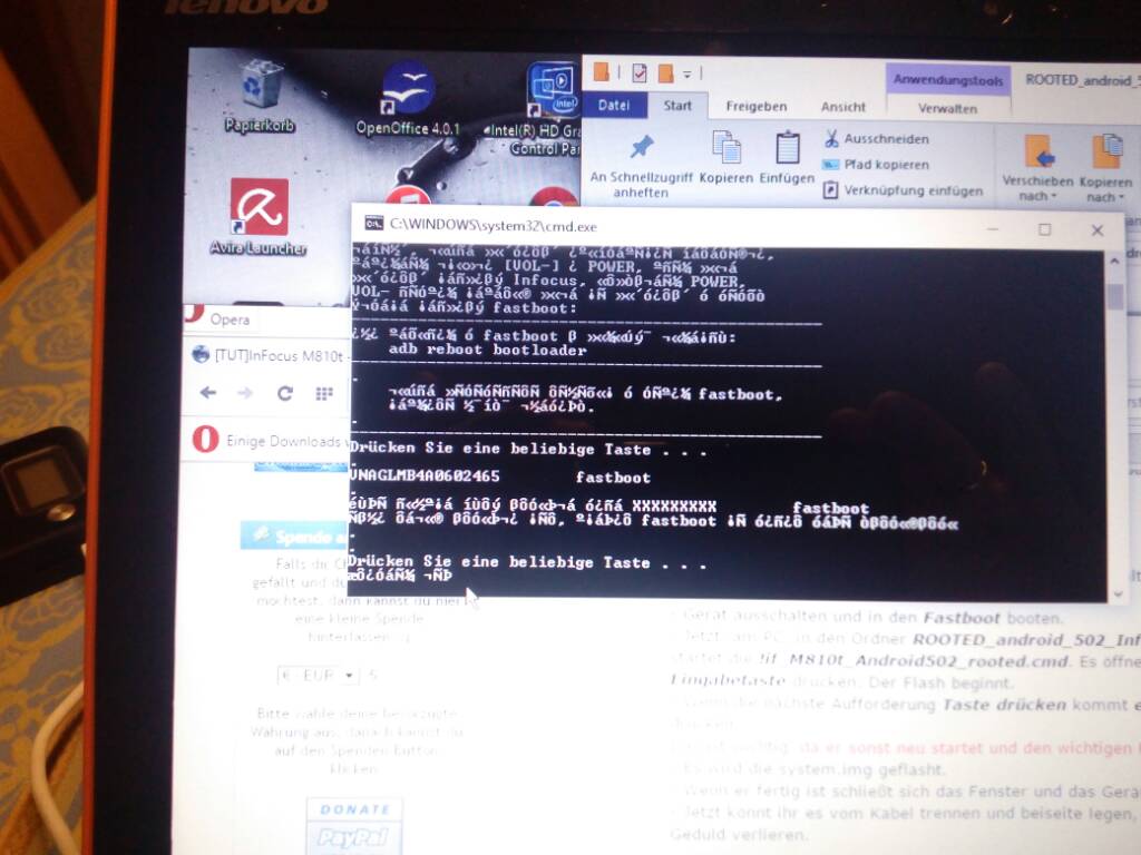

Ich hänge derzeit hier:

Ich habe einen Ordner auf dem Desktop. Verbinde das Gerät mit dem Laptop, es macht pling aber es geht kein Fenster auf.
Debugging ist aktiviert. In welchen Zustand muß sich das Gerät befinden? Im Fastboot-Modus?
Andreas G
Moment...ich meine er Flasht die System.IMG.
Kann mir wer helfen?
Was kann ich tun? Er läuft schon 20 min. Dauert das so lange?
fooox1
@Andreas G Das dauert alles seine Zeit. Wenn du kein Root hast, dann liegt der Fehler beim System.img Flash. Also wiederholen. Bei der zweiten Eingabe darf es nicht zu schnell, aber auch nicht zu langsam gehen. Einfach das Display im Auge behalten. Wenn es neu in den Fastboot startet einen Augenblick warten und dann Eingabe drücken.
