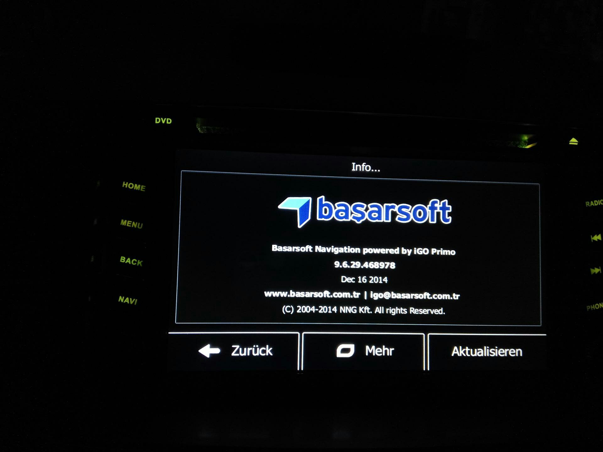

Bekommst du für dein iGo Kartenupdates?
Bei mir ist die drauf:
Gefällt mir eigentlich sehr gut, aber ich finde keine Updates. Die installierten sind von 4/14.
Hast du mal auf naviextras.com geschaut? Basarsoft schreibt ja über Updates:

Muss man sich scheinbar registrieren dort, deswegen hab ich noch nicht näher geschaut. Vielleicht findeste da ja was..
Nicht nur anmelden, man muß auch sein Gerät bzw. Software registrieren. Da muss ich schon passen...
