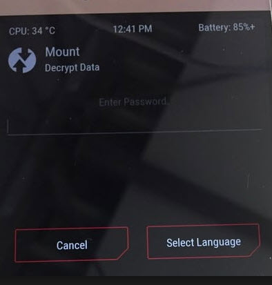

Hi,
ich habe erstmal nur gebootet.
fastboot boot twrp.img
und fragt er mich Passwort. Ich denke deswegen muss anschließend "fastboot format userdata" eingeben, oder ?
F
fmcheetah
Hi,
Richtig, drückst einfach auf den grünen haken und bist im Menü.
Dann kontrolliere im twrp ob es auf den speicher zugreifen kann, wenn nicht dann die Format Geschichte.
Ich hänge mal ein etwas älteres Recovery Image bei, das ist nicht so zickig.
Direkt nach dem formatieren wieder ins twrp booten, nicht vergessen.

Dieses?
Select language wählen oder cancel ist egal
