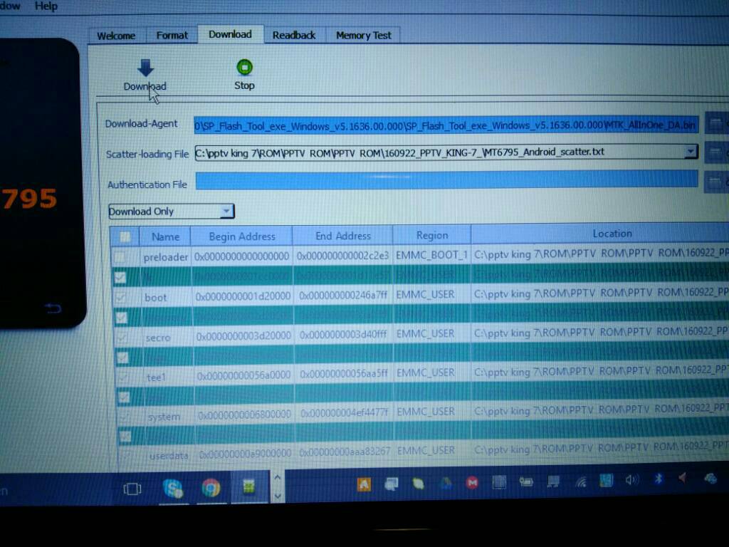

Ich hab den pogo genommen.
Dann in der Liste im Flash Programm den Haken Bootloader raus.
Handy muss aus sein. Auf Download klicken. Dann erst Handy per Kabel an den Rechner hängen. Dann läuft es. Hast Du schon die Treiber drauf?
Wenn alles gut läuft, ist nach 1 min der grüne Haken da, als Bestätigung. Lief bei mir erst beim 3. Versuch.

jup.....eigentlich kann man da nicht viel falschmachen.....
aber den haken beim Preloader rausmachen.....denn wenn der falsch ist dann hast du einen Briefbeschwerer

Selbst wenn etwas schief läuft...solange der Bootloader nicht zerschossen ist, kann man hinterher nochmals flashen.
Läuft alles? Wird das Handy erkannt?

Wenn die Scatterdatei reingezogen wird. In das Flashprogramm.
Wenn die Scatterdatei ausgewählt wurde, werden die erforderlichen Dateien ins Flashprogramm übernommen.
Dort steht dann auch der Bootloader. Der ist mit angehakt. Haken raus!

An Alle: stand Boot hier für den Bootloader? Bin nicht mehr sicher...das sollte noch geklärt werden.
Ansonsten sieht es gut aus.
Unter Settings /Settings/Connctions kannst Du dem Programm noch mitteilen, dass es ein Gerät mit eingebauter Batterie ist.

Ich bin nicht sicher, ob in Deinem Foto das Boot für Bootloader steht.
Ich vermute, ich hatte da das Häkchen raus genommen. SH. mein Bild auf den Deuten vorher. Da hatte ich auch erst ein Problem und ein Bild hier rein gelistet.

So sah es beim vollen Flash aus:
Bei der Scatter von Pogo hast Du den Preloader gar nicht dabei gehabt.

Dann ist alles richtig. Wusste es nur nicht mehr.
Startet es durch? Dann noch einmalig einen Werksreset. Hatte ich jedenfalls gemacht. Ob es wichtig ist...aber schadet nicht.
