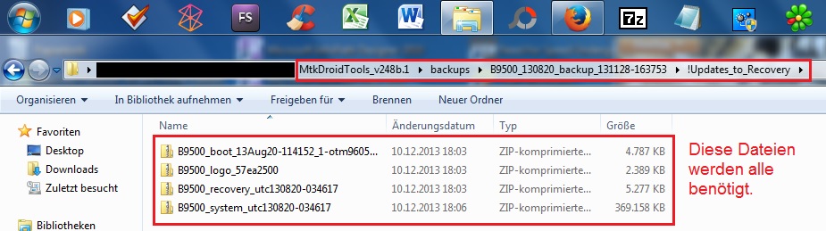

1.Sucht zu erst das Backup euerer Original Rom heraus, es sind die Dateien wie auf dem Bild die ihr benötigt zum Port (das Backup muss mir MTKDroidtools gemacht werden NICHT mit cwm, liegt daran das CWM nur Image Dateien erstellt, diese sich aber nicht so einfach bearbeiten lassen. MTKDroidTools erstellt aber 4 .zip Dateien, diese lassen sich einfach öffnen. [zu finden in diesem Verzeichniss: MTK-Handy_Tools\MtkDroidTools_v248b.1\backups\euer-handy\!Updates_to_Recovery]) [Eure Dateien werden etwas anders heißen, also keine sorge]
Hallo,leider bekomme ich beim Backup immer nur diese Dateien.Was mache ich nur falsch?
sauerkraut
geht mir genau so. keine ahnung wie man an die zip datein kommt? hab alle optionen ausprobiert. alternativ kann man sich aber von needrom.com eine rom für sein handy im cwm format (update.zip o.ä.) ziehen und dort die dateien entnehmen.
ich glaube man muss erst eine recovery (CWM) für sein handy erstellen lassen damit man die dateien erhält, probiert das mal wenn ja werde ich das mit in das toturial schreiben

Hallo,habe meinen system.ext4 Ordner mit 7zip entpackt,aber die Ordner boot logo recovery system nicht als zip.Datei gefunden.Oder ist es egal,Hauptsache ich kann die Datein tauschen und dann durch ein recovery wieder auf Android spielen?
Danke schon mal für die Hilfen.
P.S.cwm recovery hat leider nichts gebracht
ich denke mal das es egal ist, hab es mit der methode noch nicht probiert, aber du kannst es gern ausprobieren, wenn es funktioniert werde ich das in mein toturial aufnehmen
