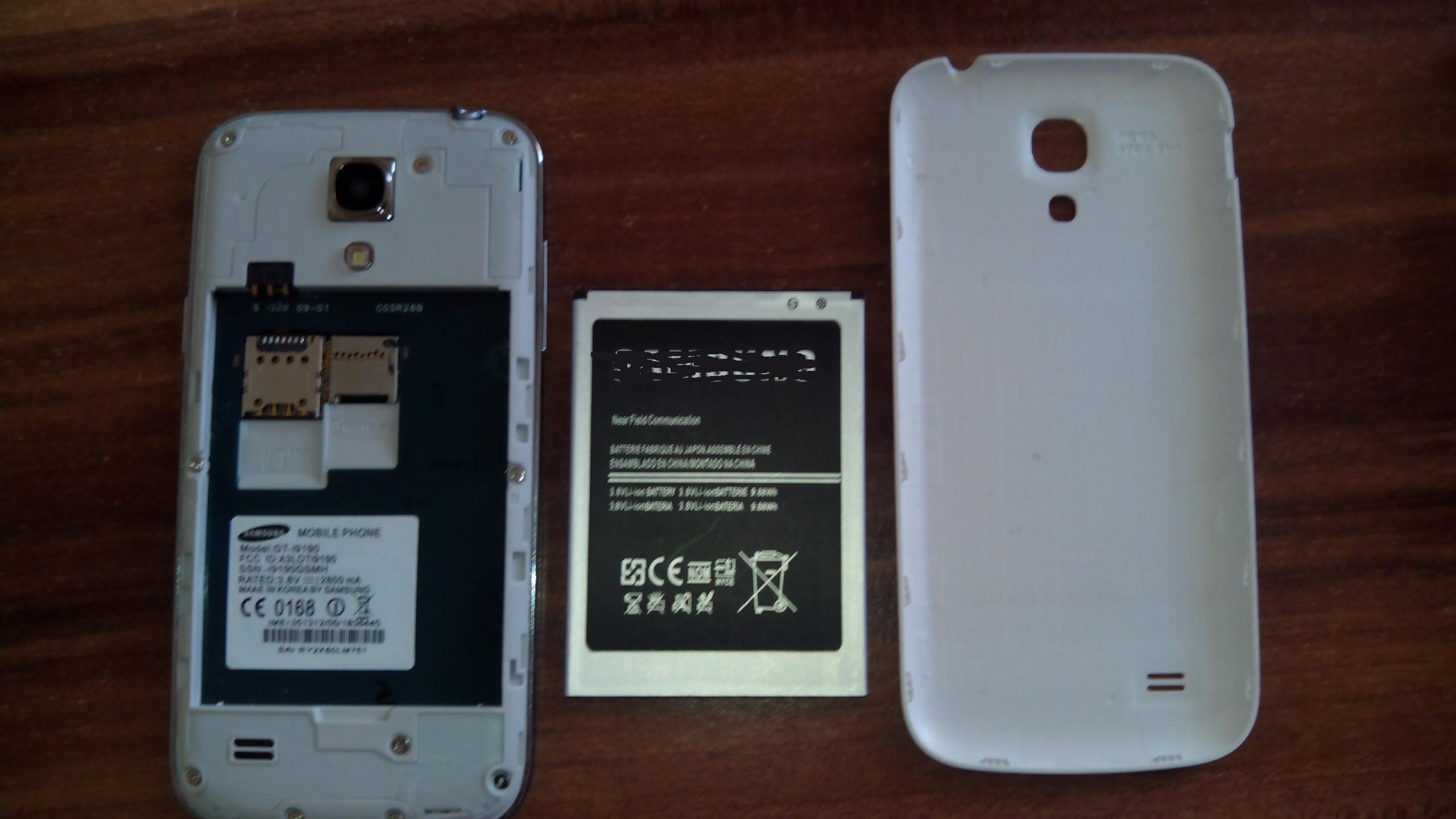

fastburn
Hallo ,
nun die Bilder vom inneren
Danke für das Bild, was mir Direkt auffällt, 4-Pin für Akku, meins nur 3 !, und Lautsprecher ist auch anders, mehr ist auf dem Bild nicht zu sehen.
AntutuBench! keine ahnung, bei mir laufen bis jetzt alle Apps die ich auf meinem S4 Active auch so nutze!
Fast...[DOUBLEPOST=1383672956,1383672370][/DOUBLEPOST]
Habe am Samstag das S4 mini 1:1 erhalten - scheint das gleiche Modell wie hier von fastburn:
schau mal genau nach ob es so (meins)
oder so wie die meisten hier haben (Foto von Steffsb)
vergleiche mal ganz genau!
Oh, ich hoffe das ich kein Problem mit einer SIM Karte bekomme, hatte bis jetzt noch keine eingelegt! das muß ich dann mal Testen!
Fast...
