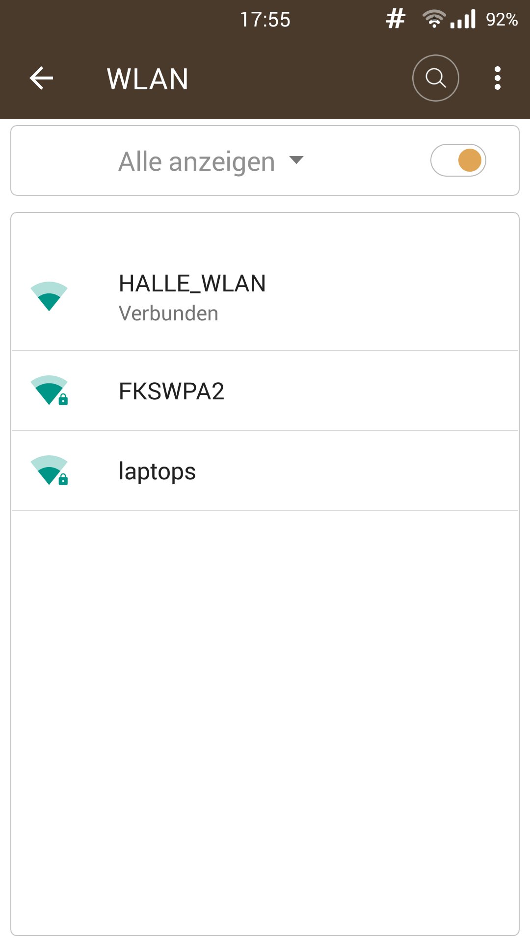

Hallo @jonny.el
Genau das habe von Trishtech mit WinHex verwendet und es ist gut gelungen. Aber es funzt nur auf 5.1 und nicht auf 6.0.Ich kapiere das GANZE nicht mehr! In zwei verschiedene 5.1 Versionen getestet mit erfolg.Dann zurück zum CUOCO92 6.0 und das wars! . Es gibt keine einzige wirksame Methode für 6.0.
Backup gemacht von NVRAM und später wiederhergestellt.Erfolglos! WinHex:erfolglos! NvramFix.rar:erfolglos! Ich habe nicht mal eine Seriennummer. Ich bin total verzweifelt.Zwei rom,zwei Seriennummer.
Schaue mal die Bildern an!

Hallo @jonny.el
