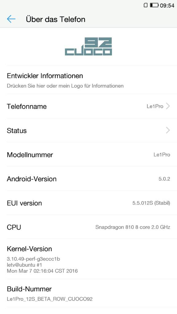

Danke für die Hinweise,
es ist so wie von dir beschrieben, ich habe die IMEI´s verloren.
Leider habe ich kein Backup gemacht vom Urzustand des Telefons ... dumm von mir.
Die IMEI´s habe ich noch in gedrucker Form, gibt es eine Möglichkeit sie wieder in die ROM zu schreiben.
Mit apps wie IMEI Changer oder Mobileuncle funktioniert es nicht :(

* LEECO LE1 PRO 12S BETA PORTING *
1) Ein factory reset ist notwendig
2) Die Einrichtung der Fingerabdruck einfach ignorieren
Es ist eine beta, und ich hab noch nicht alle bisher bekannten Features integriert. Die Übersetzungen fehlen auch, die werde ich aber später hinzufügen, wenn keine Probleme gibt
