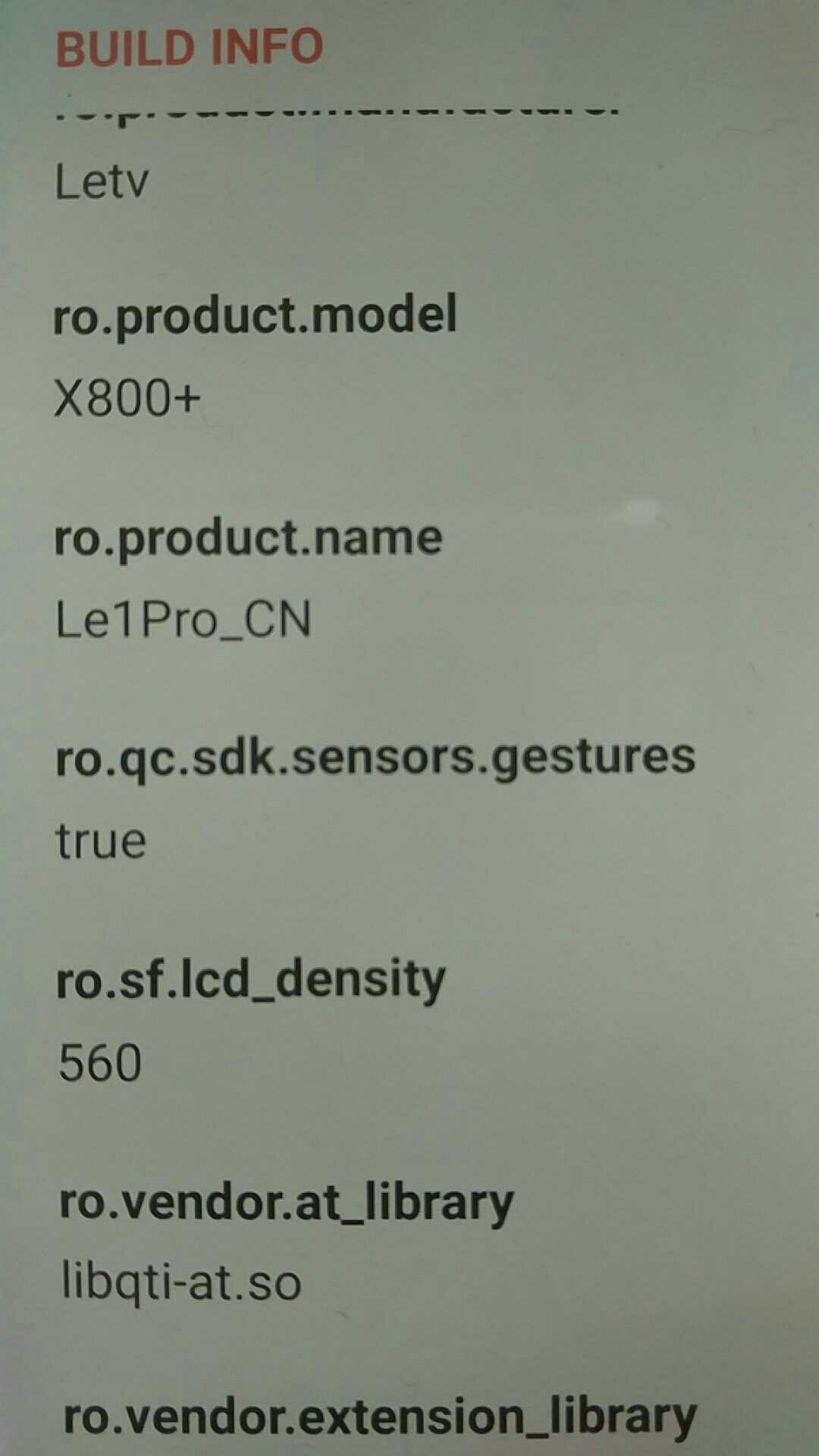

@Cuoco92: Ich habe mir das Le1 Pro über efox-shop.com bestellt, beim vorinstallierten Rom stürzen ständig die Apps ab (PlayStore), oder funktionieren gar nicht (MIBrowser)
Woher kann ich herausfinden was hier für eine Rom drauf gemacht wurde, bzw. gibt es von Deiner Seite aus für bestimmte Versionen eine funktionierende Firmware, die das Handy nicht eliminiert - oder müssen wir generell warten bis was neues kommt?
Cuoco92
@Mahanga
In die build.prop Datei soll "Le1Pro_CN" stehen
Lade dir "Buildprop Editor" aus dem Playstore und schau mal nach :)
Aber du hast sicherlich die Chinesische Version, da auch die Baseband Informationen gleich sind.

Nein, BuildProp Editior sagt LE1Pro_US
Diese Version macht aktuell Probleme - Hardwarebrick, oder?
Oder gibt es hier eine verlässliche Anleitung, nach der ich deine Firmware installieren kann, ohne das Risiko eines Totalausfalls zu riskieren?
