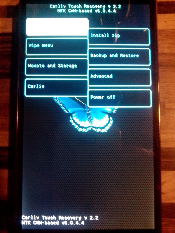

Hey rWx, ich habe heute mal den touch-CWM "installiert".
Wenn man das Bild erhält, ist ja alles erfolgreich verlaufen.
Nur, was dann...einfach "reboot the phone" klicken und wieder telefonieren, simsen etc.?
Danke und Grüße...bin immer (wieder) fasziniert, was so möglich ist und es gibt, Chris
BTW: was bewirken die anderen Funktionen alles?
Beim "Wipe Menu" geht es ums Resetten?, "Power Off" ist Ausschalten des Phones?, "Install Zip" wäre um z. B. Oras Screenshot-Tool zu installieren?, "Advanced" kann man womöglich weitere Einstellungen anpassen bzw. tiefer eingreifen?, "Mounts and Storage" = ???, "Carliv" = ???, "Backup and Restore" lässt sich ein Backup vom aktuellen Stand des Phones auf interne oder externe SD sicher oder eine solche Sicherung wieder einspielen???

Hi Chris,
hier findest du eine grobe Zusammenfassung der Funktionen eines ClockWorkMod (CWM) Recovery. Das Carliv Touch Recovery basiert auf dem CWM Recovery, bietet aber eben diese Touch Funktion zum einfacheren bedienen :)
Das was du jetzt als ERSTES machen solltest bevor du irgendwelche Änderungen im System vornimmst, ist das Backup (Option "Backup and Restore") auf die externe SD Karte!

LovinRomance
Hallo rWx,
danke für deine Antwort! Keine Ahnung warum, aber obwohl manches so einfach klingt, ist es in der Realität dann nicht immer an dem - Bsp. ich bin auf "Backup & Restore" aber da stand nirgends "external SD" nur eben "internal SD"...aber test the best: ich bin einfach auf "Backup" gegangen und habe hinterher im ES geschaut...war DIE richtige Option :grin:
Backups sind also eins mit TIP0 und eins mit CarlivTouchRecovery erstellt *freu*
