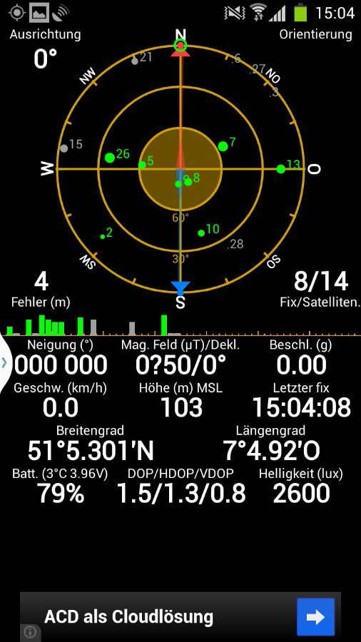

Mit GPS Status Toolbox 17 Sateliten ... aber keinen fix !
Mit FaxerFix auf Europa umgestellt ... nada ... keine Ortung ...
mit MTK_Toolbox "Power GPS Search" auch keine Ortung ...

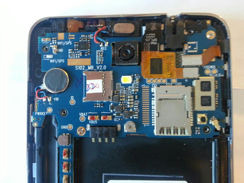

bei meinem Note3-clone bekomme ich auch keinen GPS-Fix. Nicht einmal einer wird gefunden (u.a. 2Stunden draußen liegengelassen). Habe schon alle Tips hier durch.
Ich glaube fast das die Antenne bei meinem Gerät gar nicht verbaut wurde... Müsste die nicht oben links auf der Rückseite ohne Backcover sichtbar sein als Folie oder so? Da ist bei mir nur das Plastik ... Bei geöffnetem Gehäuse sind da auch die Kontakte gür GPS und Wlan auf der Platine... Wlan funktioniert allerdings sehr gut.

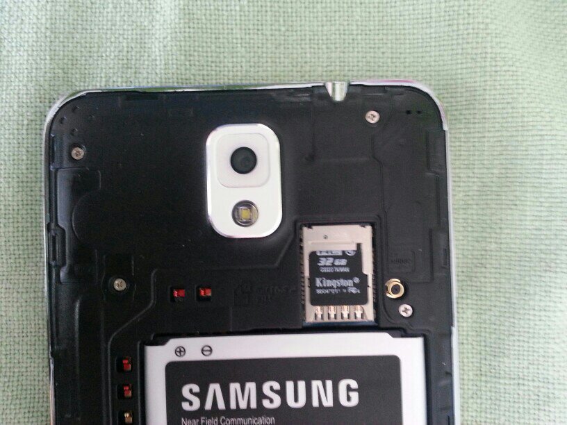

...nochmal ein Versuch etwas schlauer zu werden. Wie schon geschrieben erhalte ich überhaubt keinen fix.
Die Rückseite vom Clone gibt mir aber Rätsel auf. Soĺlte dort nicht eine Antennenfolie (linker Rand oben) sein? ...und wofür ist der Anschluss rechts von der SdKarte? ... bzw. wofür die 5 Kontakte links-oben vom Akku aus?
wydan
du könntest recht haben, kratz mal bisschen mit einem messer an den druckstellen ob da kupfer ist. wen nicht, es gibt hier eine bastelecke. ist aber komisch weil wlan geht

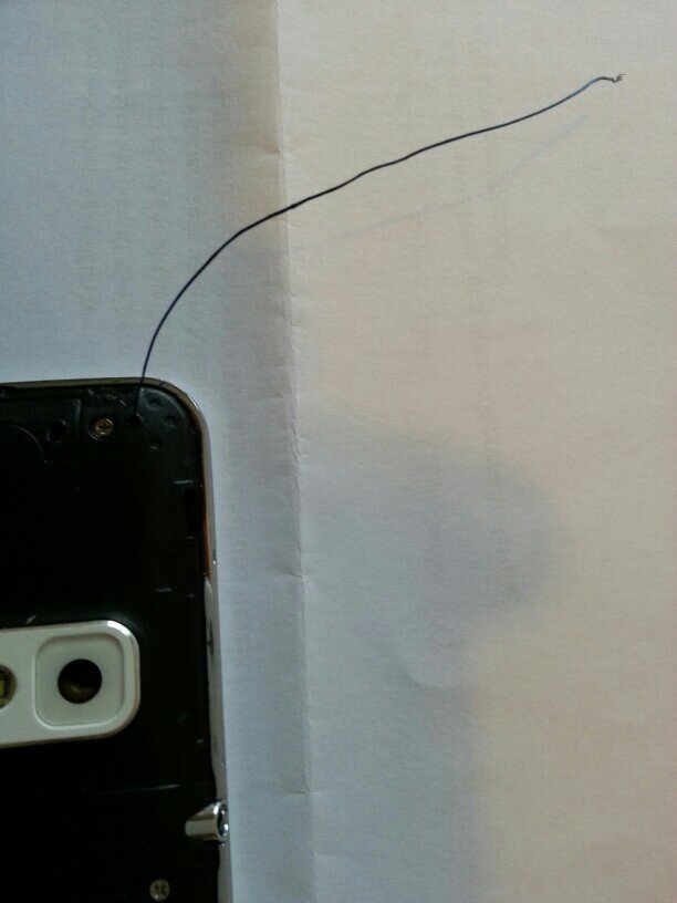

Ich habe nun mal die GPS-Antenne durch verschiedene Selbstbaulösungen ersetzt. Mit einem 9,7cm langem Kupferdraht habe ich sogar 7 Sat-fixes bekommen. Leider nur wenn das Kabel außerhalb vom Gerät bleibt. Sobald der Draht im Gerät verschwindet verliere ich auch sämtliche fixes :( Das passiert leider mit allen Selbstbaulösungen...
rockabilly
... auch die verschiedenen Designs mit Kupferfolie habe ich ausprobiert. Damit aber gar keinen erfolgreichen Fix bekommen. Nur mit dem 9,7cm langem Kupferdraht geht es solange nicht "inside"
Gesendet von meinem GT-I9300 mit Tapatalk

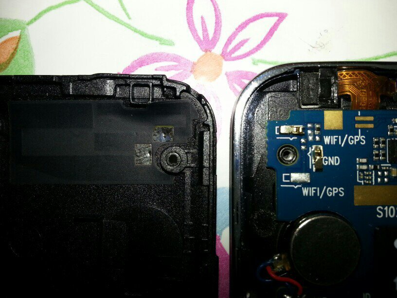

Ich bin kein Freund von diesen Wlan/GPS Kombiantennen. Die machen sehr oft Ärger :(
Der Rahmen außen am Handy ist aber nicht aus Metall, oder?
Irgendwas stört auf jeden Fall und leitet den Empfang ab.
Du hast 2 Pins die zur Antenne gehen.
Einmal den Wlan/GPS und dann den GND.
Klebe an der Folie im Backcover mal sie Leiterfläche für den GND ab (das diese Verbindung unterbrochen wird) und versuche es dann nochmal.
Mal schauen ob es besser wird.
rockabilly
ich hatte es sogar mit angelöteter Kupferfolie erfolglos probiert.
Mit dem Kabel sieht es so aus.
Liegt es extern Fix in unter 1 Minute. Liegt es intern kein Fix bis Akku leer.
