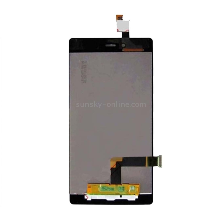

Ist auch mit das dämlichste Telefon wo ich ein Display wechseln durfte, wohlgemerkt weil sich dieses gelöst hat. Aber kein Problem da geizt die "Premium"Marke "Nubia" generell was mit guten Klebern. Der Akkurückdeckel ist auch mit so einem Rahmen festgeklebt, bzw. war es (dafür hatte ich aber damals Revell Plastikkleber genommen).
Da wo ich es rot umkreist habe, dort ist der Anschluss für die LED Leiste (die ist ca. fast 6cm lang). Und wird dann zum Homebutton hin geklebt. Das gehört definitiv an den LCD.
ich glaube wir haben uns beide verheddert, reden einander vorbei.
das was du eingekreist hast, sind die LED anschlüsse links und rechts vom display, die sind zuständig für die hintergrund beleuchtung.
