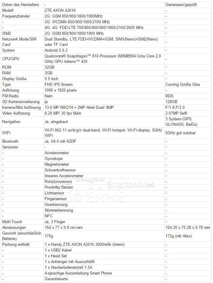

Technische Daten: (Auszug)

Abmessungen und Gewicht
Gehäuse
Den Anhang 85418 betrachten
Einschub SIM& TF Karte
Ladegerät
siehe Unboxing
Geometrie und Overhead -- Ideale Übereinstimmung zwischen Messwert und Herstellerspezifikation
Es gibt keinerlei Abweichungen zu der Spezifikation des Herstellers
