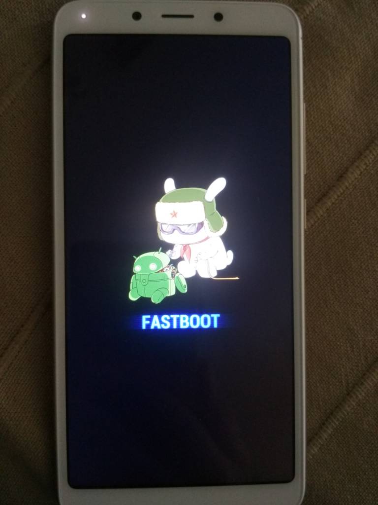

Manchmal komme ich in den Recovery Modus, wo ich auch Wipe auswählen kann. Bringt aber nichts, wiederholter Bootloop. Was funktioniert, ist der Fastboot Modus. Aber der bringt mir hier vermutlich nichts, da dad Phone am PC auch nicht erkannt wird?

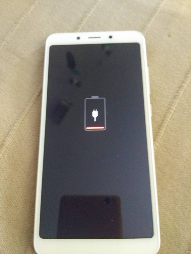

Power+Volume Up bringt derzeit den Ladestatus. Kann das sein dass der Akku ab Werk aus defekt ist?

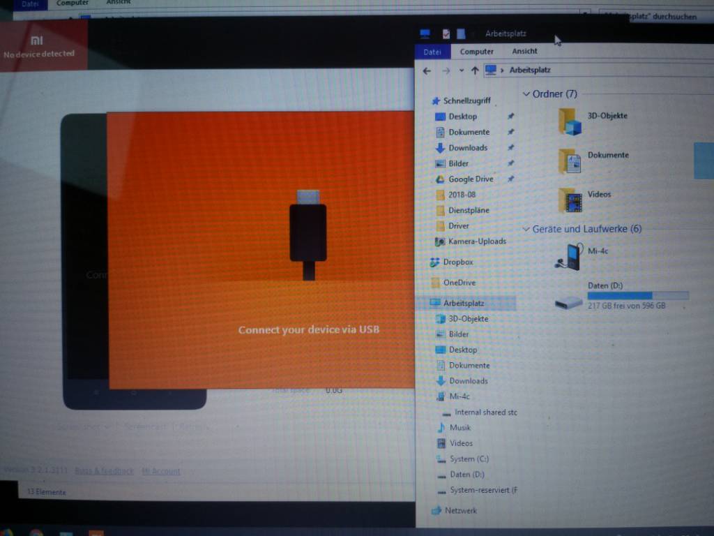

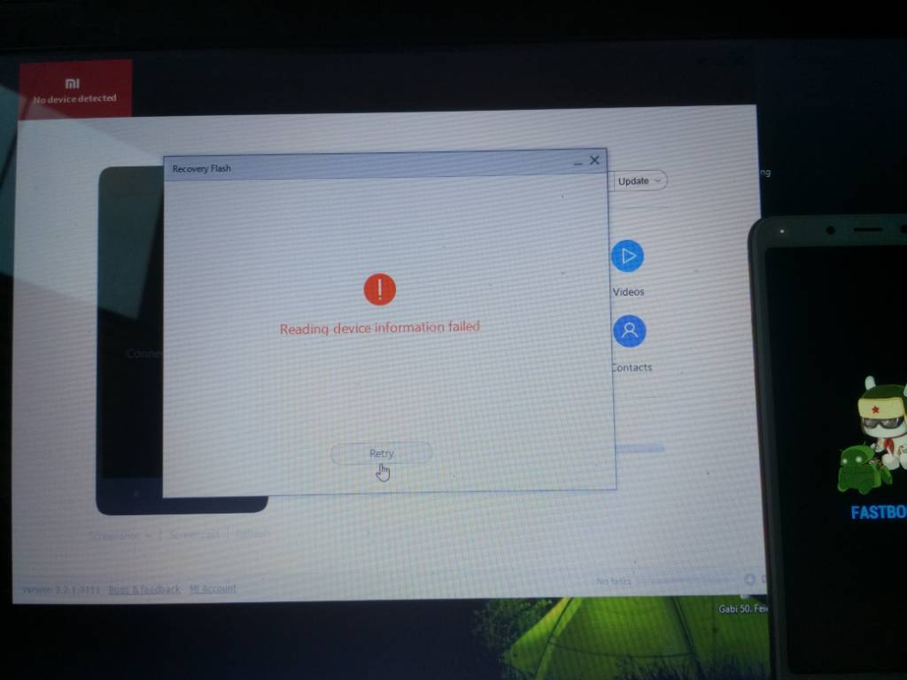

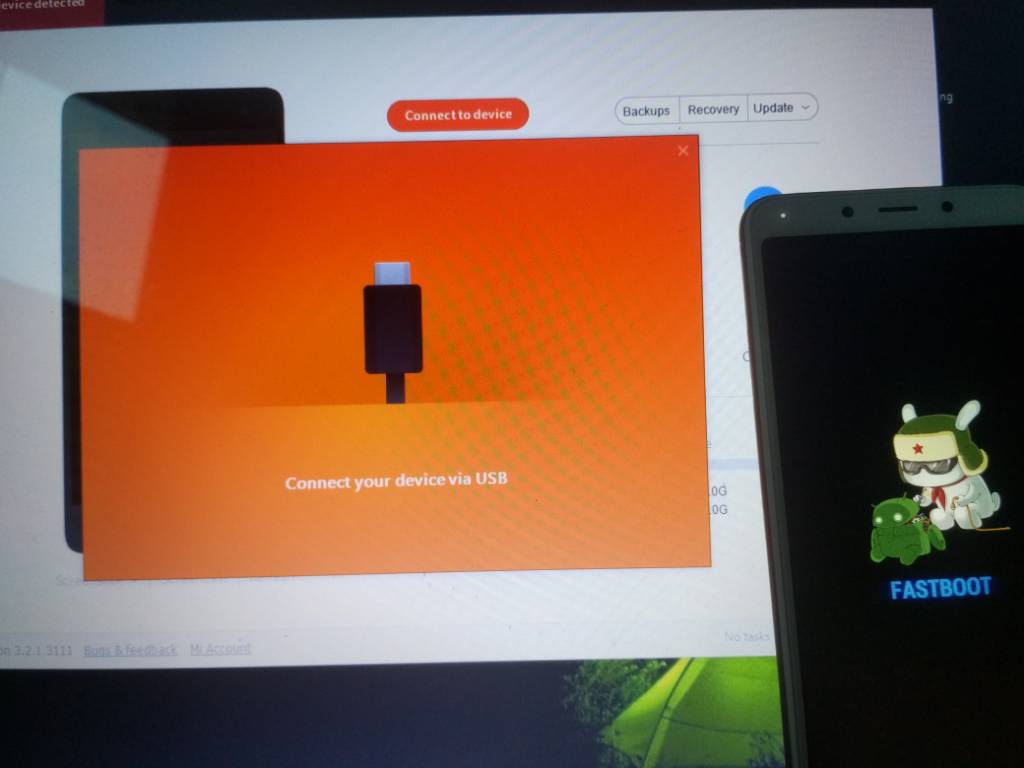

Merkwürdig, über die MI PCSuite wird mein MI 4c auch nicht erkannt, im Windows Explorer aber schon, beim Redmi 6 tut sich auch im Fastboot Mode nichts, oder brauchts da adb Befehle?

Habs jetzt doch geschafft, hier noch eine Anleitung für Google, Bing, Ecosia und Konsorten:
Nach vielen Versuchen mittels VOLUME+DOWN bin ich doch noch in den Recovery Modus gekommen, dann mittels MI Assistant verbunden und MIFlashPro verwendet und dort Recovery Flash ausgewählt, Ausgangssituation war folgende:
Dann Wipe User Data ausgewählt und die Recovery Flash Datei genommen von hier: https://en.miui.com/download-349.html (Die DEVELOPER ROM) - vielleicht nützt es ja wem für die Zukunft

Nein, ich meinte den Recovery Modus. Nur war das durch die permanente Bootschleife schwierig. In meinem Fall funktionierte es nach über gefühlten 100 Versuchen wo das USB Kabel am Laptop angeschlossen war und MIFlashPro geöffnet war. Danach nochmals USB Kabel abgesteckt, neue verbunden und den Flash Vorgang ausgeführt. Akku war zu diesem Zeitpunkt ca. 40 % geladen.
