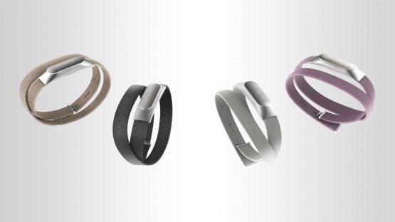

Beim Ankündigung von das MiBand sollte es auch später Lederarmbänder geben und seit April gibt es endlich das Lederarmband. Mit 199 RMB ($32/ €28) sicher nicht billig und nur in braun aber das hält die Fans nicht zurück weil es immer ausverkauft ist. Bei dem Shops ist das Lederband im Moment nur beim Ibuygou wo ich es auch bestellt habe.
