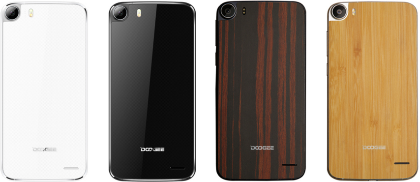

Normal sind Budget Smartphones richtige Plastikbomber und die Marke Doogee ist da keine Ausnahme. Anders ist es beim F3 und F3, dort benutzt Doogee Materialen wie Metall, Glas und Holz.
Eine Hinterseite aus Glas oder Holz ist etwas besonderes für ein Budget Smartphone und dazu auch noch ein ISOCELL Kamera mit ein Autofocus von 0,1 Sekunde. Das dachten vielen sich auch und während der Vorverkauf stellte sich heraus das Doogee zu wenig F3 und F3 Pro hergestellt hatte.

Doogee leiht mal öfter Design-Elemente von andere Hersteller so auch beim F3 Pro. Der Metall Rand vor allem oben und unten hat viel weg vom iPhone 6 Design.
Vorne benutzt Doogee 2.5D Glas wodurch es abgerundeten Ecken hat. Es soll als Vorteil haben das man nicht die Ränder berührt wenn man über das Display fegt. Zusätzlich soll es das Effekt bewirken dass das Smartphone schmalen Bezel hat. Laut Doogee sind die beim F3 (Pro) nur 1 mm Dick.
Das Metallrahmen soll aus den gleichen China Fabrik kommen wo das Samsung S6 bearbeitet wird. Wahr oder Falsch, unklar ist aus welchen Metall es hergestellt ist. Doogee sagt nichts dazu aber wahrscheinlich ist es eher eine Zinklegierung als Aluminium. Die Seiten nennt Doogee Penta Facet Ränder weil die geschliffen sind für ein besseren Griff. Der Rahmen ist auf 3 Stellen unterbrochen wahrscheinlich für die Antenne und es hat ein SIM-Kartenhalterung.
Das F3 (Pro) ist erhältlich in weiss oder schwarz und mit einem Hinterseite aus Glas oder Holz. Beim weiss ist es immer Bambusholz und bei schwarz immer Ebenholz. Die Hinterseite ist nicht abnehmbar oder verwechselbar. Das Holz ist aus echten Bambusholz und die Nerfen sind spürbar und für extra Festigkeit verstärkt mit Glasfaser. Leider fand Doogee es notwendig auf die Hinterseite ein Aufkleber anzubringen wobei der Klebstoff für ein leichten Verfärbung gesorgt hat, schade.
Wo der Verarbeitung von der Glavariante im Fotos gut aussieht, sieht es beim Holzvariante weniger schön aus. Unebeheiten im Rand sind sichtbar und mit einem Fingernagel spürbar. Es ist wahrscheinlich nicht absichtig aber Schade weil die Verarbeitung im allgemeinen vom F3 Pro ganz gut ist.
Ganz in der Ecke sitzt der Kamera und ist integriert mit dem Metallrahmen. Sieht sehr schön aus aber unpraktisch beim fotografieren weil einfach ein Finger vor der Linse sitzt oder schlimmer auf die Linse. Auch steckt der Kameralinse aus und dadurch liegt das F3 Pro nicht flach auf eine Untergrund.
