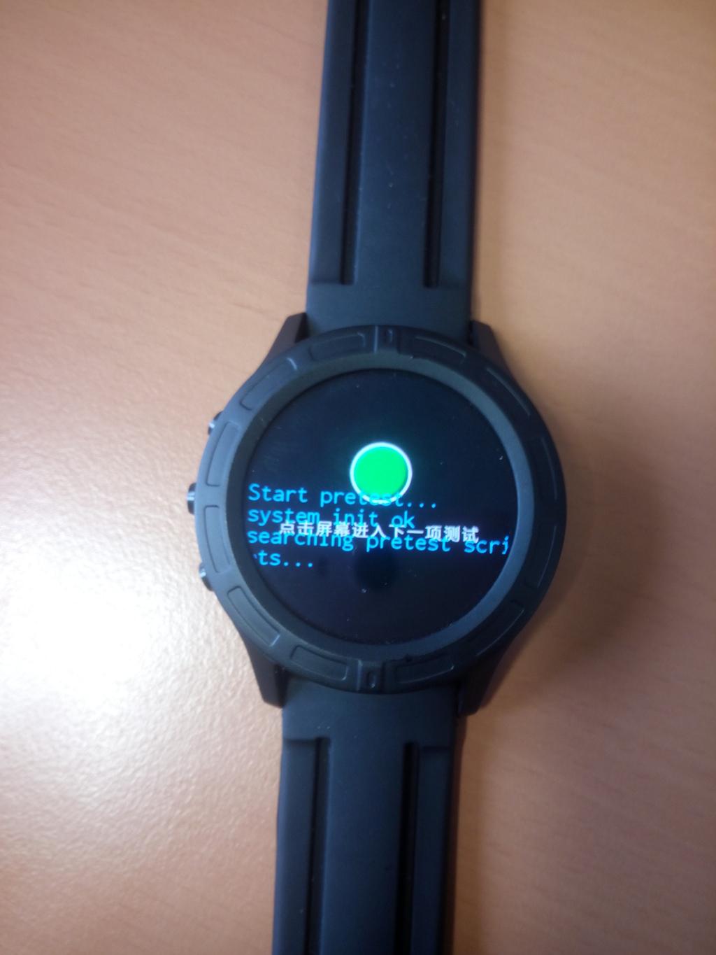

in meiner Verzweiflung platz ich jetzt mal ohne Vorstellung direkt mit meinem Problem rein:
Hab mir in einem der China-Shops eine Smartwatch gekauft (W3 vom ACMGASY - http://www.gearbest.com/smart-watches/pp_249436.html ).
So weit so gut, das Teil startet nach dem Laden, es kommt ein QR Code für den Download der SW ... funzt, es kommt ein QR Code für das Pairing mit dem Handy UND ... nix.
Das Handy erkennt wohl, dass da ein BT Gerät verbunden ist, die SW kann aber keine Verbindung herstellen, auf der Uhr kommt: Failed to pair.
In meiner (technisch mehr als unversierten) Art hab ich begonnen mit den (3) Knöpfen an der Uhr zu spielen mit dem Resultat, dass das Teil nun gar nicht mehr hoch fährt.
Beim Einschalten kommt das Hersteller-Logo, dann der Bildschirm im Anhang (Start pretests ... system init ok; searching pretest sripts ...) und das Werk steht.
Nun meine Frage: WAS kann ich tun?
DANKE für die Hülf
Gruß
Klemens
PS: Hab die Uhr mit meinem iNEW V3 plus probiert und mit einem Cubot S6 ... beide male das beschriebene Prozedere ... und jetzt halt gar nix mehr.

Ich vermute, dass entweder der untere oder der obere Knopf "hängt" - das bedeutet, beim Einschalten wird er zusammen mit dem Powerknopf gedrückt und die Watch bootet entweder in den Recovery Mode oder Factory änlichen Modus. Ich würde überprüfen , ob die Knöpfe alle in Ihre Ausgangsposition zurückgedrückt werden.

@Rest: Die Knöpfe gehen alle frei, man spürt den Druckpunkt und hört auch das "Klick", den Einschaltknopf länger als 10 Sek zu drücke bringt kein anderes Procedere ... bevor der abgebildete Bildschirm erscheint kommt übrigens noch ein "umgefallenes" Android Männchen mit einem roten Dreieck mit Rufzeichen ...
Mal sehen ob ich irgendwo einen Win7 Rechner auftreibe um das Teil zu flashen ...
DANKE für die Hilfe!
Ora
Kannst Du dann sofort mal versuchen die Powertaste oder linke (rechte) Taste gemeinsam mit der Powertaste drücken und erst die Power loslassen und dann die andere?

Ich denke du wirst nicht am flashen vorbei kommen. Aber auf der Seite bei XDA ist es ja sehr gut beschrieben. Du hast ja aber schon absolut kompetente Hilfe in Form von @Ora
der dir zur Seite steht. Da bist du, wenn es um das reanimieren von Softwareleichen geht, in besten Händen.

Wenn ich den Power Button drück nachdem sie hängen geblieben ist, dann wird das Display finster, nach ca. 3 Sek fängt sie aber wieder zu booten an ... ist mir nicht aufgefallen, weil ich sie sonst immer weg gelegt hab, aber jetzt wo ich dran rum spiel seh ich das.
Und "aus" war sie offenkundig nur, weil sie so lang in Betrieb war, bis der Akku leer war.

Eine Option zum Ausschalten wird, vermute ich, mit einem laufenden System im Android verfügbar werden.
darkzone
Was anderes ist auch nicht notwendig. Eigentlich läuft (sollte) sie ja.
Ist bei meiner LG G Watch das gleiche.
Ist zwar nicht das gleiche System aber ja ziemlich verwandt.
