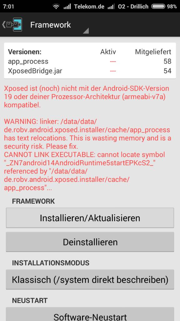

mirkomosi
@SnowyNight
Danke für den Hinweis. WSM-Tool zeigt sich vom Aufbau dem Xposed Installer gleich. Vor allem gibt es hier die gleiche Fehlermeldung und somit nicht nutzbar. Siehe Bild, roter Text:
