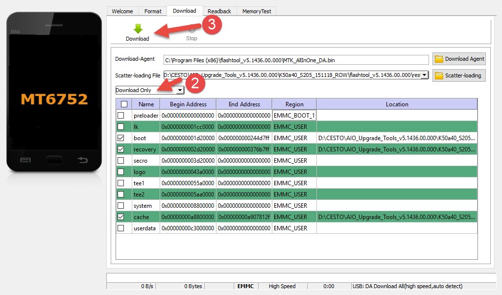

1) Entpacke die 7zip Datei auf dem Desktop
2) Installiere LenovoUsbDriver_autorun_1.0.15.exe
3) Gehe zu flashtool_v5.1436.00.000
4) Doppelklick auf flash_tool.exe (er wird die Scatter Datei nicht finden. Kein problem!)
5) Gehe rechts auf Scatter-loading und importiere das (flashtool_v5.1436.00.000/restore)
6) boot.img - recovery.img und cache.img werden mit eine hacken markiert.

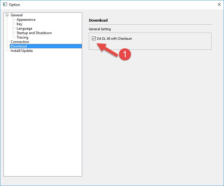

7) Options > Option > Download
Soll DA DL All with Checksum markiert sein
8) Download only und dann Download
Smartphone ausschalten und am PC verbinden.
Wenn dass nicht hilft, dann muss du die ROW Firmware komplett flashen

funktioniert nicht .
also wenn ich das flashtool bis Download only und dann Download drücke
und dann erst das K3 Note anstöpsle will es nur laden ,und ich sehe nicht das irgendetwas anderes passiert.
Bin ich da richtig zuerst download drücken und dann das K3 dran.
Muss ich Batterie entnehmen damit es nicht aufladen tut
