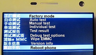

Das mit dem Factory Mode von DorschDns hört sich ja echt gut an, aber hier fängt mein Problem schon an.
Wie kann ich diesen Mode starten wenn mich mein Handy nicht läßt??? Gibt es da einen Trick?
Holzweg

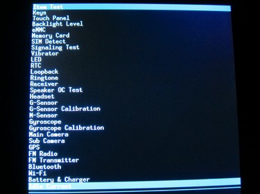

Mit dem Factory Mode hat geklappt, aber beim Panel Test das gleich Ergebnis, ich sehe zwar das Rote Raster kann aber nichts über den Touch machen.
ReBoot hab ich auch versuch aber ohne Erfolg.
Holzweg
scheinst Recht zu haben, das Handy läuft jetzt wieder auf Werkseinstellung aber der Touch funktioniert immer noch nicht.
