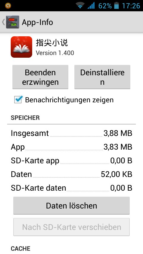

Jetzt hab ich das Sorgenkind mal wieder vor mir.
Es hat natürlich wieder zwei ungewollte Apps teuer runtergeladen.

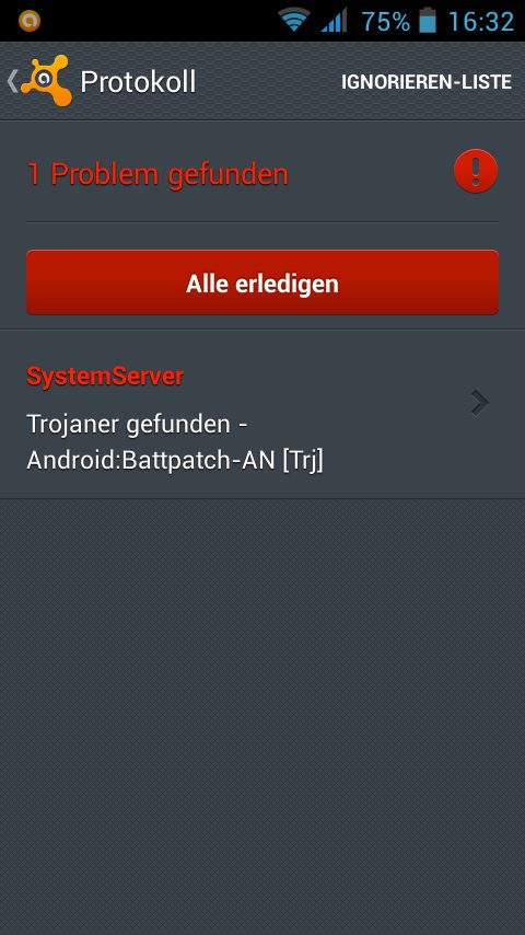

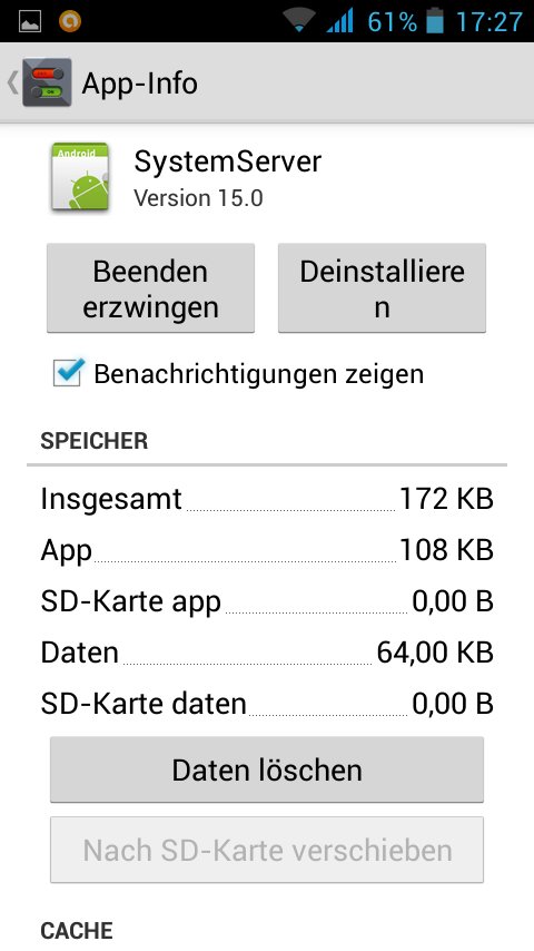

Eine hat AVAST auch als Trojaner gemeldet (SystemServer Version 15.0).
Wie kann man denn das Teil idiotensicher rooten?
Damit die Firewall ihren Dienst tun kann...
