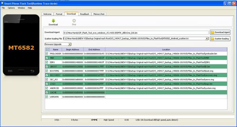

Leute, ich brauche mal Hilfe. Ich habe zwar mal dieses Tut hier geschrieben und schon einige Backs und restores gemacht, aber jetzt hängt was.
Hintergrund: Bei meinem INew V3 lässt sich die 3G-Einstellung nicht mehr ändern, es kommt immer die Meldung "Prozess com.android.phone wurde beendet". Da ich zu Anfang von meinem Handy ein Komplettbackup gemacht habe wollt e ich dieses nun einspielen. Die Files habe ich damals mit Droidtool aufbereitet und diese Scatter gewählt.
SpFalshtool Version 5.1420.0 auf Firmware Upgrade gestellt und Start Download. Volume Up gehalten, Handy dran.
Es kommt der rote Balken, dann Format und dann die Meldung:
Unnötig zu sagen, dass mein Handy nicht mehr startet. Was muss ich machen?
Ora
Dann stelle mal den kompletten Screenshot des SPFT so hier rein, dass man alle Zeilen vollständig lesen kann (bevor du auf Download drückst).
Ora
Also, entweder du hast noch eine gesichertes image von der user Data Partition (USRDATA) und fügst den Speicherort durch Doppelklick auf die Spalte Location hinzu oder du deaktivierst die checkbox.
Willst du allerdings mit der Option "Firmware Upgrade" arbeiten, dann benötigst Du tatsächlich das File oder ein einsprechendes dummy.
Versuche es zunächst mit der Option "Download".

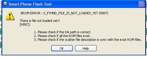

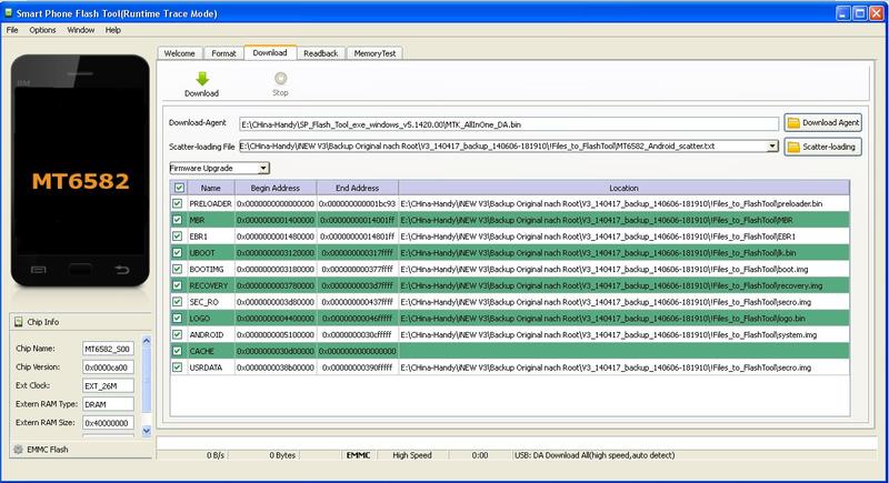

Da ich ja schon einen Versuch gestartet hatte und die Formatierung "erfolgreich" war kann ich die Möglichkeit 1 nicht ausprobieren. Ich habe das jetzt so eingestellt:
Da kommt aber auch wieder die Fehlermeldung mit dem BROM Error
ludibubi
Ok. Mich wundert, dass diese fehlenden files nicht drin sind obwohl ich damals eine Kompletsicherung gemacht habe. Wie heißt das fehlende File bzw wo bekomme ich das her?
danmue
Das liegt daran, das die neueren Versionen des Droid-Tools nur die Dateien sichert, welche unbedingt benötigt werden.
Die älteren Versionen haben noch ein vollständiges Backup gemacht.
chache -> dummy
ludibubi
Danke für die Erklärung. Ich habe jetzt das secro.img bei cache und user eingefügt. Das Restore läuft durch. Allerdings kommt auf dem Handy nach dem Start diese Meldung:
