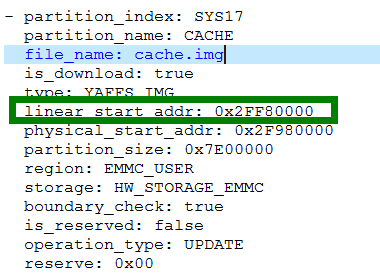

Wenn ich die erstellte Scatterdatei öffne, erscheint das :
PRELOADER 0x0{}MBR 0x600000{}EBR1 0x680000{}__NODL_PMT 0x700000{}__NODL_PRO_INFO 0xb00000{}__NODL_NVRAM xe00000{}__NODL_PROTECT_F 0x1300000{}__NODL_PROTECT_S 0x1d00000{}__NODL_SECCFG 0x2700000{}UBOOT x2720000{}BOOTIMG 0x2780000{}RECOVERY 0x2d80000{}SEC_RO 0x3380000{}__NODL_MISC 0x3980000{}
LOGO 0x3a00000{}EBR2 0x3d00000{}__NODL_EXPDB 0x3d80000{}ANDROID 0x4780000{}CACHE 0x2d180000
{}USRDATA 0x34f80000{}__NODL_FAT 0x74f80000{}__NODL_BMTPOOL 0xffff00a8{}
Sorry, hab das kopiert, kann es nicht besser.

TIPP0: (Read Back)
Wenn Du eine Gesamtsicherung machen willst, dann diese Adresse in der Längenangabe vom SP Flashtool eingeben: 0x74f80000
Wenn Du den usrdata und Cache ausschließen willst, dann diese: 0x2d180000
