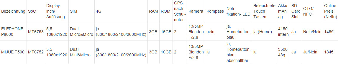

Nachdem ich das Tripel der nahezu baugleichen LTE Fingerprinter Phones MIJUE T500 MLAIS M7, MStar S700 mit ähnlichen Eigenschaften testen konnte, reizte es mich, auch das LTE Fingerprinter Handy P8000 von ELEPHONE unter die Lupe zu nehmen.
Meine Eindrücke des von AH leihweise zur Verfügung gestellten P8000 könnt ihr jetzt hier nachlesen.
Dabei war es besonders interessant, wie dieses Phone sich im Vergleich mit dem Spitzenmodel MIJUE T500 wohl schlägt, da dieses ja auf den ersten Blick ähnliche Parameter hat, aber etwas teurerer ist und keine "Powerbank" ist.

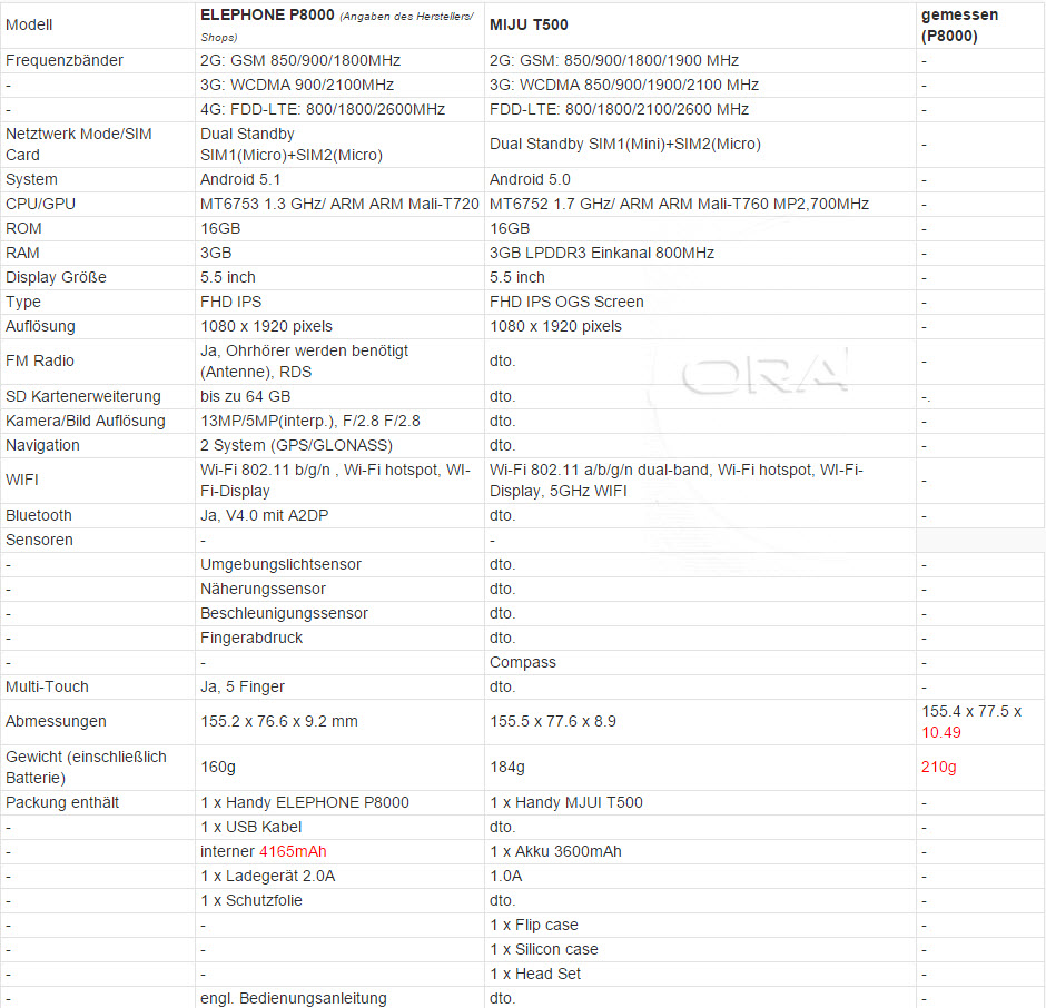

Technische Daten: (Auszug im Vergleich zu einem Mijue T500) -- viele Features werden vermisst.

  • Die 210g Gewicht wollen erst einmal getragen werden. Hier spürt man den leistungsstärksten Akku.

Akku -- grenzt an eine Powerbank - auch Messungen stellen ein gutes Zeugnis aus
Die Angaben zu Nennkapazität 4165 mAh des Li-ion sind ernst zu nehmen. Stören kann dabei eigentlich nur das hohe Gewicht des Handys.
Ich startete mal eine kleine Messreihe:
Ergebnis: mit mitgelieferten Ladegerät 2A
  • mitgeliefertes Ladekabel begrenzt den Anfangsladestrom auf unter 1A
  • kürzeres Ladekabel und Ladeelektronik startet die Aufladung mit 1,3A und lässt bis etwa 80% Ladezustand mindestens 1,2A Ladestrom zu.
  • noch bis etwa 95% fliesen 0,5A
  • ein kompletter Ladevorgang dauerte 4h 16 min

Meine Bewertung
  • Eine Powerbank mit LTE Anschluss
  • Kein außergewöhnliches Design. Trotz metallischen Glanz kein aufregendes Design.
  • Vollwertiges LTE- Handy, welches in ganz Europa und vor allem auch im ländlichen Bereich von Deutschland nutzbar ist.
  • Ein Mehrfachsystem Navigationssystem ist an Board. GPS und GLONASS werden sicher und gut empfangen.
  • Bei dem Display liegt der deutlichste Unterschied zu den Vergleichern. Dieses hat auch eine FHD Auflösung von 1080x1920. Blickwinkelstabilität und Helligkeit sind gut. Die Leuchtkraft ist im Freien ist ausreichend.
  • Gut in der Hand liegt es trotz seiner Größe durch die metallische Einfassung und der Strukturierung der Rückseite. Ich hatte bei meinen Test nie das Gefühl, das es mir aus der Hand fällt. Es ist auch nicht zu schwer.
  • Die Sensorbestückung konzentriert sich auf das wesentliche.
