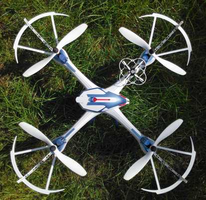

Ich habe ja meinen größten und meinen kleinsten Kopter fast zeitgleich bekommen:
(Der Cheerson CX-10A sitzt in dem Foto auf dem rechten oberen Arm des Tarantula X6.)
Mein Cheerson CX-10A hat wunderbar gutmütige Flugeigenschaften. Ich kann ihn präzise steuern und selbst ohne jede Kalibrierung steht er förmlich still in der Luft, wenn man die Steuer-Sticks der Fernbedienung nicht bedient.
Er hat nun meinen Stressball auf der Arbeit ersetzt. Immer mal wieder lass ich ihn eine Akkuladung lang durch mein Büro fliegen - und danach geht die Arbeit wieder besser von der Hand - bis zur nächsten Akkuladung. Die Flugzeit ist gerade lang genug, um mich hinreichend abzulenken und wieder, äh, 'auf den Boden zurück zu kehren' - und die Ladezeiten sind herrlich kurz bis der Kopter wieder zur Verfügung steht.
Ich weiß gar nicht, wie ich es bis jetzt ohne Cheerson CX-10A auf der Arbeit aushalten konnte...
