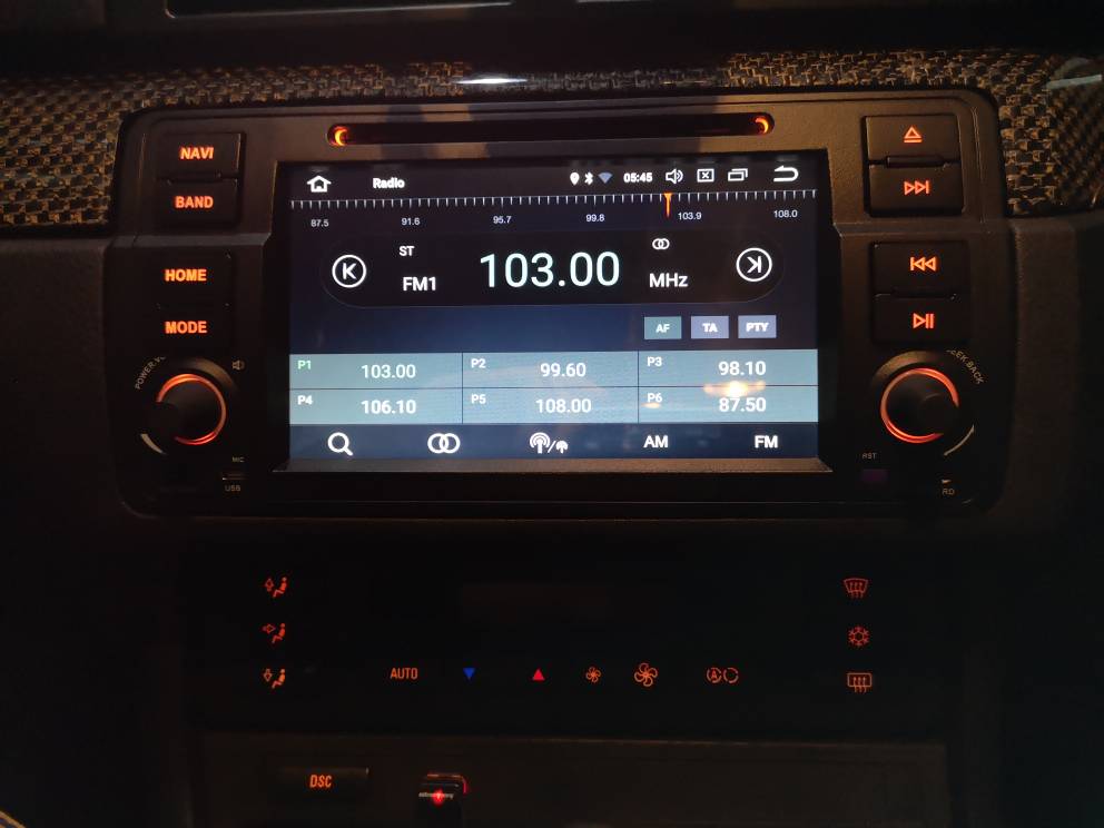

Ja, e46. Habe lange gesucht und habe mich auch für den Xtrons endschieden.
Radioempfang ist bisi schlechter wie original, DAB bekomme ich bei mir mit Scheiben Antenne nicht rein (wohne aber an der Grenze zur CZ), DVD und mp3 per USB läuft top, als Navi habe ich navigon und tomtom drauf und die beiden laufen auch bestens, GPS signal ist sehr gut. Freisprechanlage ist OK, aber nicht das beste, werde vielleicht noch zusätzlichen micro einbauen.
Der Sound ist spitze im Gegensatz zu meinem originalen Business Radio...2
