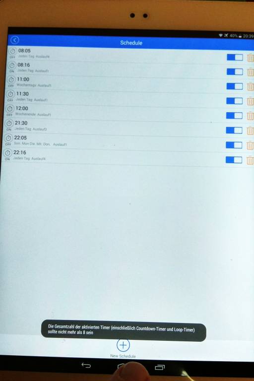

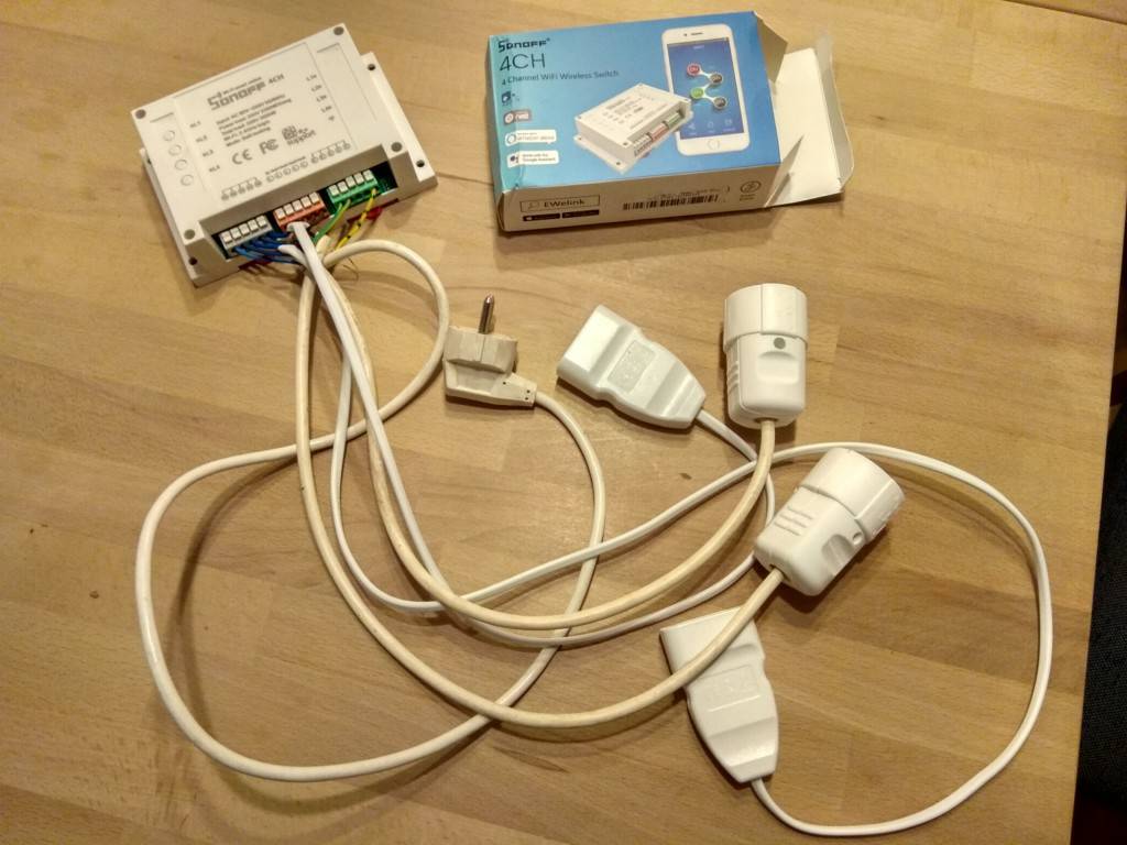

So, mein 4-fach sonoff ist da. Hab die Kabel rangebastelt.
Nun wollte ich das gute Stück programmieren, aber da musste ich feststellen, dass nur max. 8 Schaltungen möglich sind. So nutzt mir das Teil (fast) gar nix :(
Ich brauche min. 15 programmierbare Schaltvorgänge, da die 3 LED-Streifen unter der Woche und an Wochenende verschiedene Leuchtzeiten haben sollen.
Oder gibt's hier evtl. eine alternative Lösung ?
