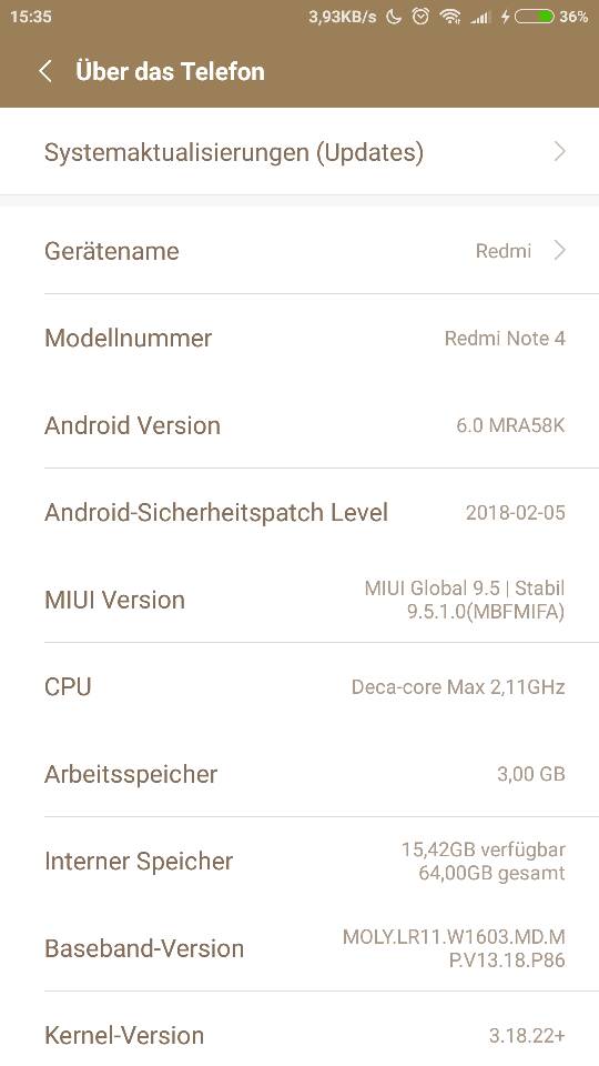

Ich habe mein Note 4 eine ganze Weile als "ZWEITHANDY" zu Hause benutzt. Jetzt muß ich es eine Weile als "ERSTHANDY" nutzen. Es ist das aktuelle miui 9.5.1. drauf. Jetzt wo es auf laut ist habe ich bemerkt das es keine Töne gibt bei eingehenden Nachrichten wie Email, WhatsApp, SMS usw.
Was ist das Problem? Habe schon vieles versucht aber ohne Besserung.
Hat jemand eine Idee?

Du sagst hast die 9.5.1 drauf ist doch dann die Redmi Note 4 MTK Version.ich habe die Redmi Note 4 Qualcomm Global drauf.
9.5.4.0 wurde mir 2 Tage angeboten.
Habe aber nicht gleich upgedated und habe jetzt die 9.2.1.0 Qualcomm Global drauf da Snapdragon Prozessor.

Du hast definitiv die MTK Version bzw. Prozessor somit auch kein Band 20.
Die Software ist dann schon die richtige.
Schau nochmals in den Einstellungen z.B.das was ich zuvor geschrieben habe.
