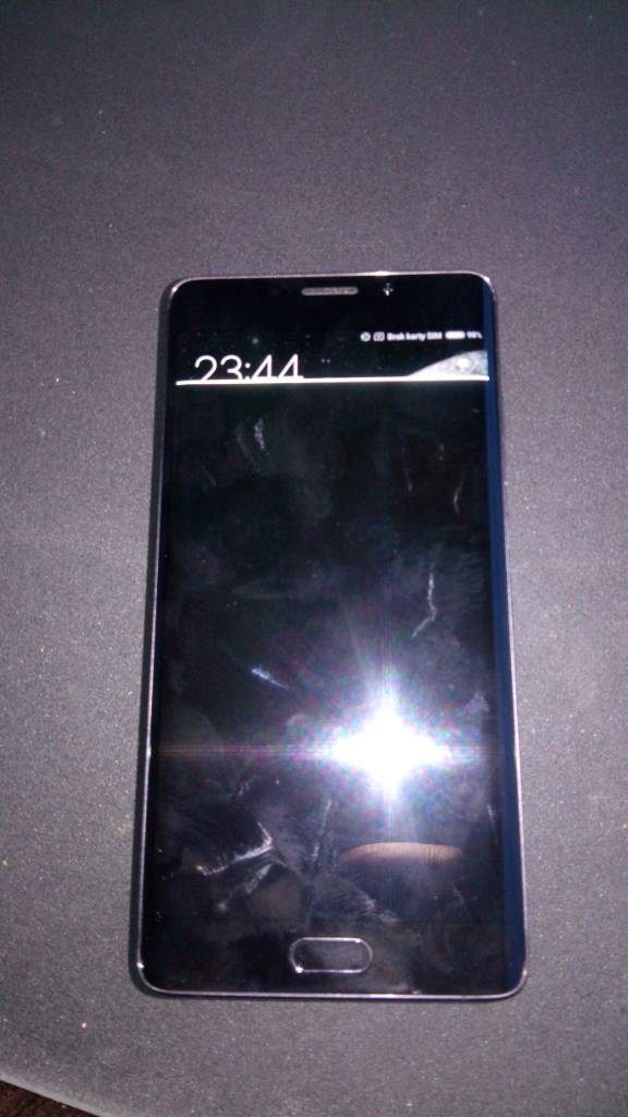

Hi Leute!
Hab hier ein Mi Note 2 Global zu liegen, welches Display Probleme hat.
Wie auf dem Bild zu sehen hab ich im oberen Viertel des Display eine horizontale Linie. Unterhalb ist das Display tot. Touch ist kpl. okay.
Laut Besitzer soll der untere Teil des Display wohl sporadisch funktionieren.
Habt ihr evtl. Ideen, was sein kann? Bzw. woher ich günstig ein Screen replacement bekomm? Vielleicht hat ja auch noch jemand was rumliegen? Ein defektes Phone, wo das Display noch okay ist...
Das Display von der cn Version und der globalen ist soweit ich das in Erfahrung bringen konnte das selbe.
Oder eben Händler, bei denen ich mal anfragen kann?
Technisch ist der Wechsel kein Problem, habe schon mehrere Displays getauscht.
Danke und Gruß
Sven
tja...
so wie es aussieht, display gebrochen.
angesichts des phone preises und der verbauten technik, bekommst du nur teure ersatzteile.
billigste gefundene: 108.- euro
https://www.aliexpress.com/item/ALLPARTS-5-7-1920x1080-OLED-Display-For-Xiaomi-Mi-Note-2-LCD-Display-Note2-Touch-Screen/32853663013.html
viel spass und gutes gelingen :)

Hin und wieder hab ich im Rest des Displays ein Bild. Ohne jegliche mechanische Belastung.
Bisher scheitern alle Versuche eine Rom zu Flashen...
Tja, ob sich da eine Reparatur lohnt? An sich ein schickes Phone. Mal drüber schlafen...
hmm..
aufmachen, stecker kontrollieren.
möglich rausgerutscht, oder dreck/zunder.
bevor du es in die tonne kickst...ich nehms gern zum ausschlachten :)

hmm..
doc
Schon geschehen. War auch mein erster Gedanke. Leider ohne positives Ergebnis.
Wenn ich wüsste, das es sonst okay ist, würde ich das Geld für ein neues Display wohl investieren.
Mich wundert nur, das ich keine andere Rom installiert bekomm.
