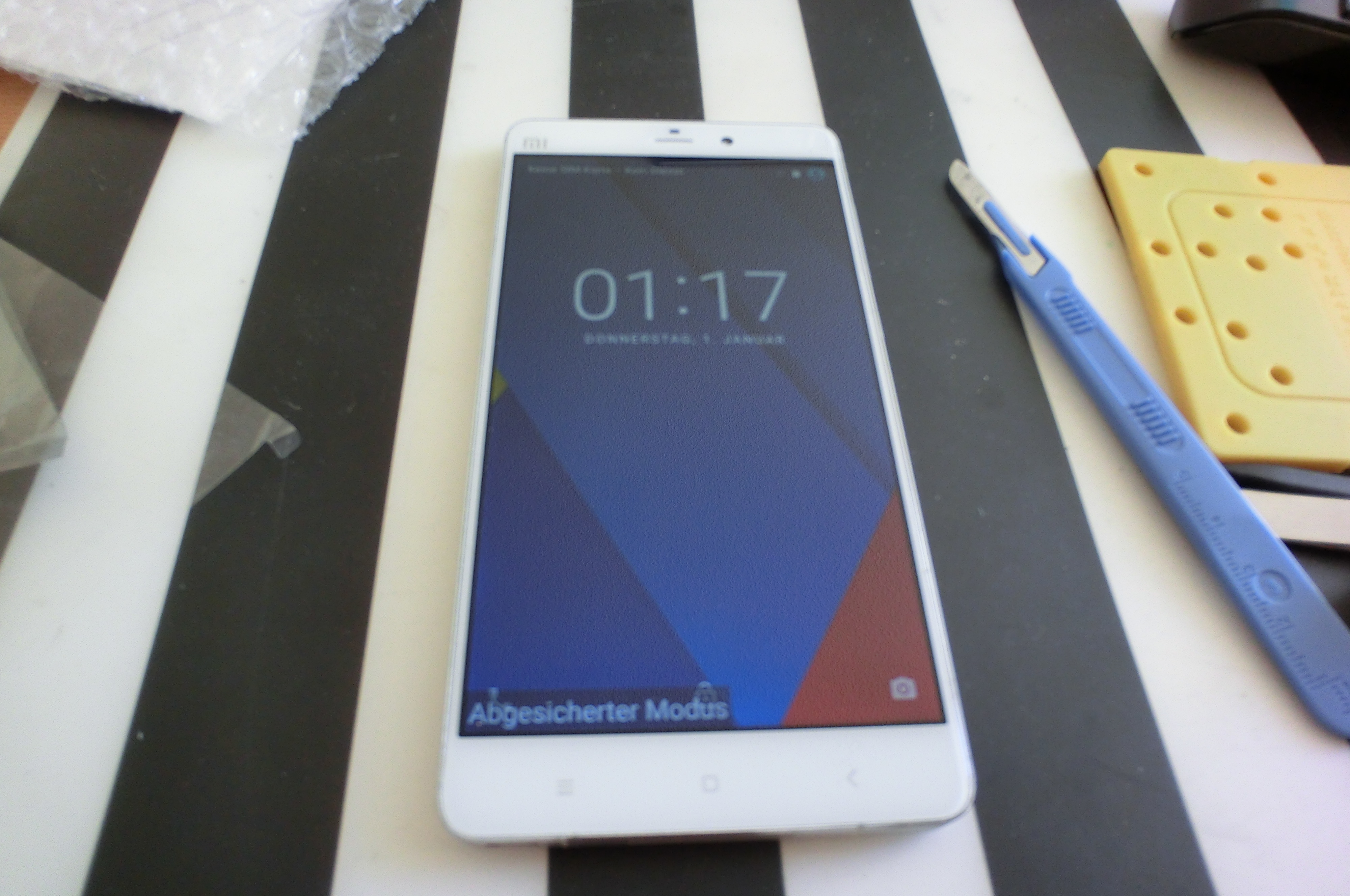

leider konnte ich das problem mit dem "abgesicherten modus" nicht lösen, mit ist aber aufgefallen das wenn man startet und es bis zum "android" schriftzug kommt, mehrmals die "home" tasten drückt (kommt vibration feedback) das gerät normal startet.
ansonsten immer in den abgesicherten modus. (siehe bild)
vielleicht weiß jemand der software mäßig gut drauf ist, wie man das lösen kann.
ich dachte schon an einem display treiber austausch (uboot oder die lib) oder dergleichen.
hat jemand eine idee dazu?

Rumpelstilzchen
Moin Doc :)
Ich tippe da auf nen "nervösen" Menü Softkey.
Normal kommt man so in den Safty Mode. Booten und nach den ersten Schriftzug die Menü Taste gedrückt halten.
Eventuell löst sich die Spannung durch drücken der Home Taste wie bei dir und daher dann der normale Boot.
Wie ich gelesen habe hat Xiaomi aber seit MiUi V5 den Secure Boot raus genommen?
Somit könnte ein Update halfen.

Da ich nach dem Displaywechsel mit der Aosp miui_virgo_qcom_6.3.29 von ivan immer im Abgesicherten Modus lande, habe ich danach die smiui 8 und smiui 9 installiert.
Beide starten im "Normalen Modus". Die aktuelle v9 (Beta) verursacht einen ziemlichen Akku-Verbrauch, der Akku ist ständig zwischen 30" und 38° C warm.
Die sMiUI_v8_virgo_V8.0.2.0.MXECNDG_ZF89VV.zip (stable) läuft im Stromspar-Modus problemlos 2-3 Tage.
Allerdings würde ich die Aosp-Version gerne wieder installieren, weil die mit 283 MB deutlich "schlanker" als die sMiuis (über 710 MB) ist und damit deutlich weniger Ballast mit sich rumschleppt.
Das System habe ich schon vor einiger Zeit vom "Dual-Boot" befreit, bin also im "aktuellen" update-Bereich.
gelrav
Inzwischen hat es schließlich geklappt, die AOSP von Ivan zu installieren - immer noch mit dem "Abgesicherten Modus", wenn ich nicht die Home-Taste tippe, sobald der Android-Schriftzug erscheint.:happy:
(Für Leute, die es auch mit Gapps versuchen wollen, hier ein Tipp: TWRP 2.8.7.0 ins Recovery flashen und die "working-marschmallow-gapps" direkt nach dem Rom flashen. Mit dem TWRP 3.0.0.0 werden die Gapps nicht installiert, angeblich wegen zu wenig Speicher).
Ohne Gapps hielt der Akku 4-5 Tage, mit Gapps komme ich auf 2-3 Tage!
Was ich immer noch nicht verstehe: Warum startet das Note mit den sMiui-Versionen im "normalen Modus", mit der AOSP-Version im "abgesicherten Modus"? :help:
Da ich jedoch nicht regelmäßig reboote, muss ich nur aufpassen, dass ich den richtigen Zeitpunkt zum Drücken der Home-Taste erwische.
gelrav
Ich hatte das Aosp-Rom ja schon seit Januar problemlos laufen, wusste bis zum Display-Wechsel garnicht, dass es den abgesicherten Modus gibt!
Da musst Du den ROM-Ersteller mal fragen
Ich fürchte, der wird mir da auch nicht helfen können. Und ich weiß auch nicht, wie ich ihn erreichen kann.
Und wie ich oben schon schrieb: die sMiui-Versionen starten nicht im Abgesicherten Modus. Und die basieren ja auch auf dem miui-eu-Rom. Ist das "entfernt"?
Aber letzten Endes: Mit dem Drücken des Home-Buttons beim Erscheinen des Android-Schriftzuges kann ich leben, so oft muss ich nicht neu starten!
danmue
die xiaomi.eu ROMs sind auch keine original xiaomi ROMs, sondern angepasste. Deswegen entfernt. Aber immerhin auf der Basis der originalen xiaomi ROMs.
Xiaomi verbaut in den Geräten verschiedene Displays, das ist bekannt. Vielleicht hast Du jetzt ein anderes erwischt und den AOSP ROM fehlen die richtigen treiber/settings dazu. Im xiaomi ROM scheinen die treiber/sittings drin zu sein, vielleicht gibt es deswegen da keine Probleme. Das ist aber nur eine Vermutung meinerseits.

wie wäre es die "original lcd" treiber runter zu laden und die dann in der jetzigen version einspielen? oder hat das damit nichts zu tun @danmue ?
wäre das nicht eine lösung?
:offtopic:
ich hatte letztens ein xiaomi 4ic (o.ä.) da gingen zb. die softkeys beleuchtung unten nicht, ich bin daran verzweifelt (auch display wechsel) bis ich es ungetan zurück schickte. darauf schrieb mir dann der user bei empfanng das er sie vor versand zu mir (altes defektes display) deaktiviert hatte, weil er eine version darauf hatte die es ihm erlaubte.
nur so als denkanstoß
doc

Inzwischen ist das "abgesicherter Modus"-Problem gelöst.
Habe zwischendurch Ivans "aosp-virgo-7.2.3-mi4hWb48vz-7.1.1" installiert, danach "globeROM_v8_virgo_7.3.16_cfg-coeg" (ab Version 7.3.2), dann das "multirom_MiNote_7.3.16_v6.0.1_b152_442f538178" und aktuell das "lineage-14.1-20170324-UNOFFICIAL-virgo"-Rom.
In keinem von diesen Roms trat das Problem mit dem abgesicherten Modus auf. Nur mal so zur Info.
Update 19.5.2017: Das aktuelle "lineage-14.1-20170513-UNOFFICIAL-virgo" basiert auf Nougat 7.1.2, ist schon "ziemlich rund" und macht (vorgestern installiert) keine Probleme!
