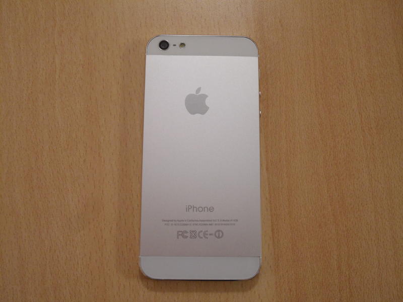

Der iPhone Clone gleicht dem iPhone 5 in fast jedem Detail. Die Abmessungen sind absolut identisch und alles ist an seinem Platz, wie beim iPhone 5. Das Gewicht ist ebenfalls genauso leicht wie das Original. Der praktische Mute-Knopf funktioniert auch, der war mir sehr wichtig. Der große Unterschied: Das Apple-Logo ist auf dem Clone in matt Silber, auf dem Original in glänzend Silber. Außerdem steht beim Clone "Assembled in USA" wo beim Original "Assembled in China" steht. Zudem wirkt das Apple Logo nicht 100% zentriert.

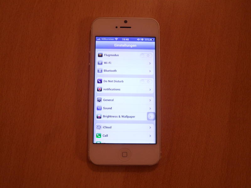

Die Oberfläche sieht tatsächlich genau aus wie beim iPhone. Es gibt sogar die iPod-Funktionen, z.B. wenn man doppelt auf den "Home"-Button drückt und man die letzten verwendeten Apps nach rechts schiebt kann man den MP3-Player bedienen. Das Installieren und beenden der Apps funktioniert identisch wie beim iPhone. Die praktische Funktion die Kamera aus dem Entsperrbildschirm zu öffnen ist auch da, und die Menüs sind ebenfalls im Apple-Style. Viele der typischen Apple-Apps haben die selben Symbole aber andere Apps. Zum Beispiel ist iTunes eine nette App zum kostenlos MP3s downloaden (GTunes), der AppStore öffnet den Play-Store und Maps ist Google-Maps.

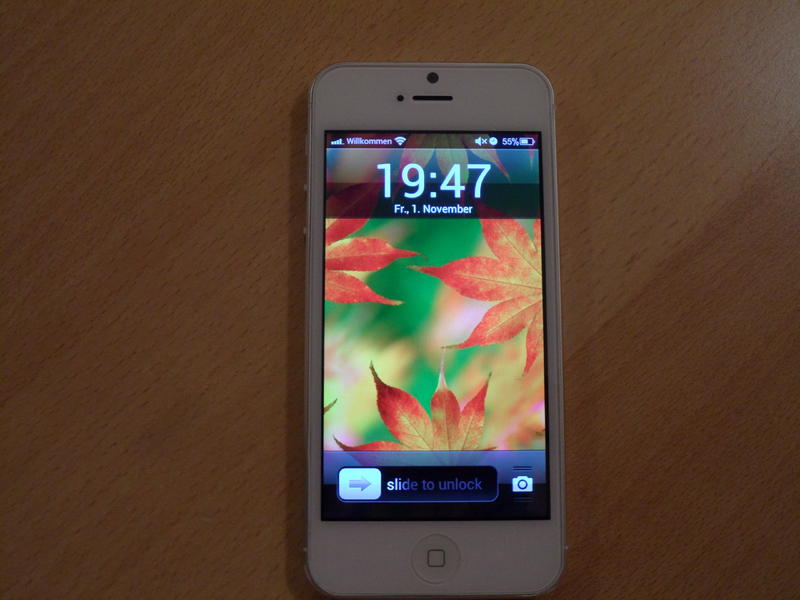

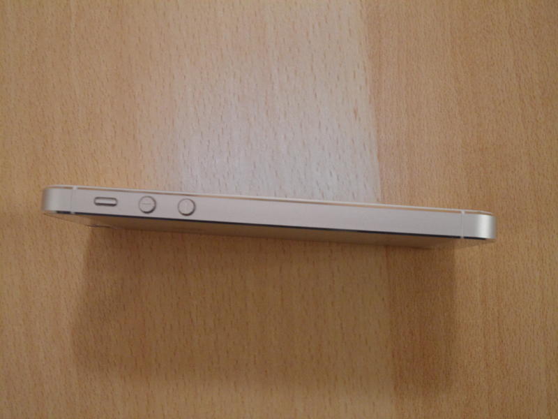

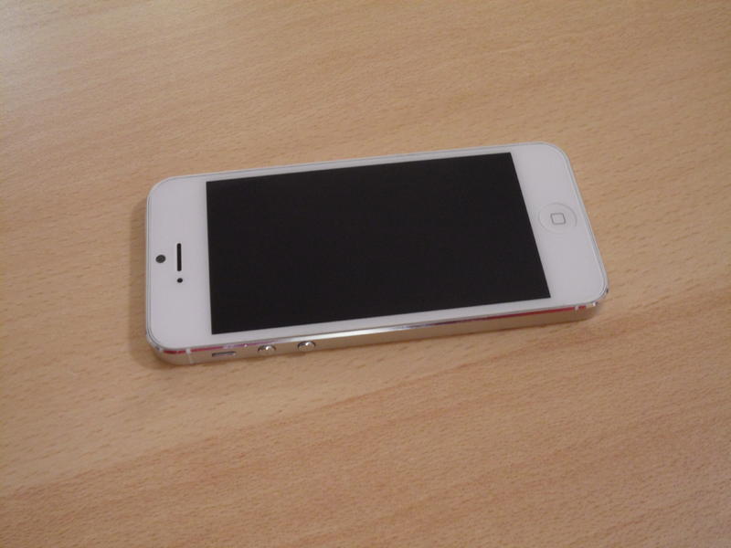

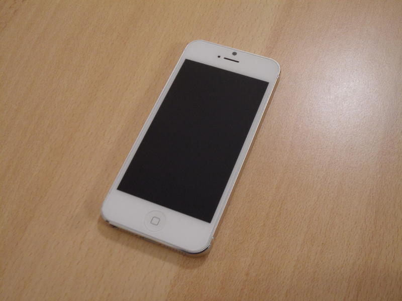

matt_smith

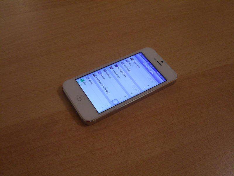

Nein, man würde eben kein iPhone, sondern den Klon und seine Verarbeitung sehen. Ich denke, das ist schon ein paar Bilder wert.
styles245
Gadget Lover
Wenn das so wäre bräuchte kein Clone Testbericht mehr Bilder..schliesslich sind ja alle Clones dem Design des Originals nach empfunden...Bilder des Phones wären wirklich klasse...
Alles klar, ich mache am Wochenende welche, aber es sieht wirklich exakt aus wie das iPhone, bis auf das matte Logo.
------ EDIT ------
Hier die Bilder:

Mit der normalen Android Ansicht kann ich dir nicht helfen, aber soweit ich weiß kannst du einen anderen Launcher aus dem App-Store installieren.
Die Synchronisation klappt bei mir einwandfrei, die Einstellungen sind unter "Einstellungen"->"iCloud". Hier kann ich dann "Konto hinzufügen wählen, etc."
