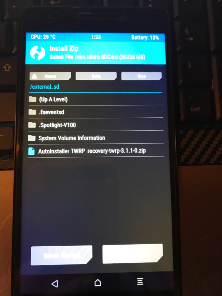

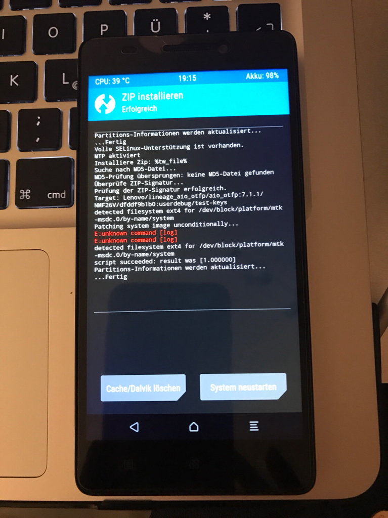

Hallo wollte mein Lenovo K3 Note von 5.1.1 auf 7.1.2 flashen anfangs hat das auch super geklappt, leider komme ich nach dem zurücksetzen nicht mehr aus dem TWR raus.Habs dann noch mehrmals installiert aber es geht nix.Ich denke alle Tips von Google haben es noch schlimmer gemacht
ManuelS
Die E: unknown Command Anzeige ist normal und ist bei vielen lineage roms vorhanden... Das dürfte nicht das Problem sein...

Ja ManuelS das hatte ich auch schon und war kein Problem.Ich habe eine Stockrom gefunden die werde ich mal probieren.

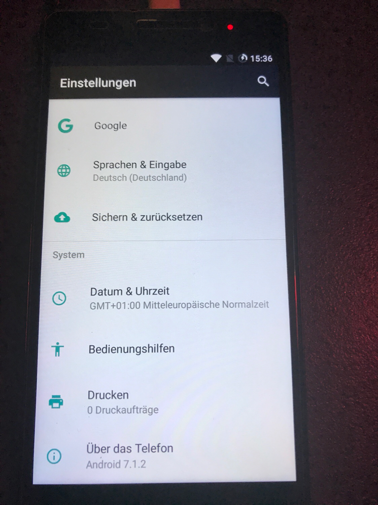

So Leute kleines Update, nach langem einlesen habe ich es mit dem SP Tool geschafft, Danke an alle für die Tips
