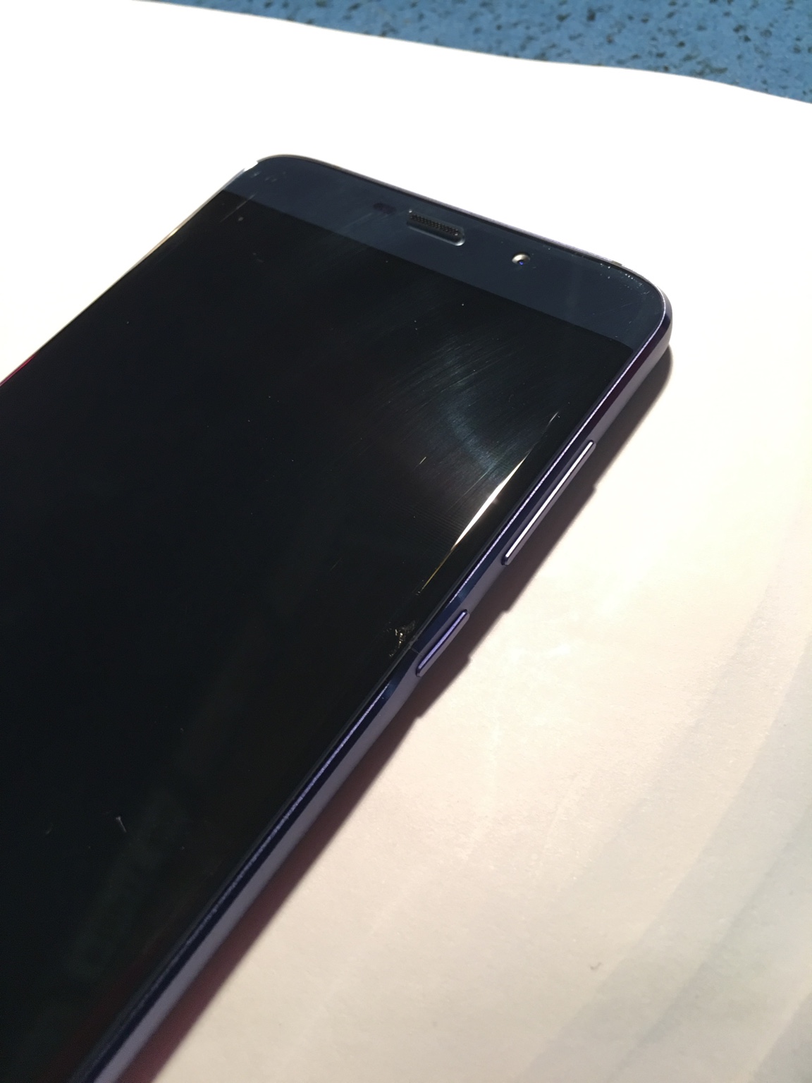

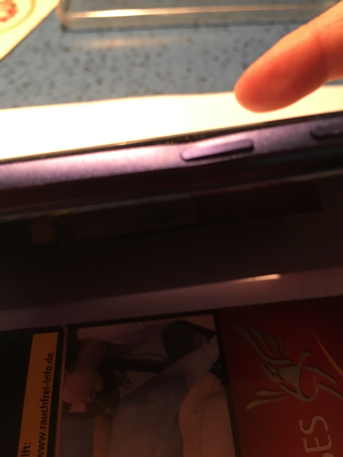

Hallo, das s7 meiner Freundin ist runter gefallen leider genau auf die Powertaste, jetzt ist die eingedrückt.
Hat das hier schonmal jemand zerlegt?
Ist das baugleich mit dem P9000?
Wäre Schade wenn es im Müll landet, ist erst 3 Wochen altund ist Top gelaufen.
Danke schon mal im voraus.
sieht ganz so aus als das man das display rausholen muß um an das blech und die elektronik zu kommen.
display raus, dann das blech vorsichtig ausbeulen mit kunststoff heber und holzspachtel.
vielleicht sind irgendwo schrauben versteckt (heist hinten unter abdeckung oder unten am usb anschluß).
vg
doc

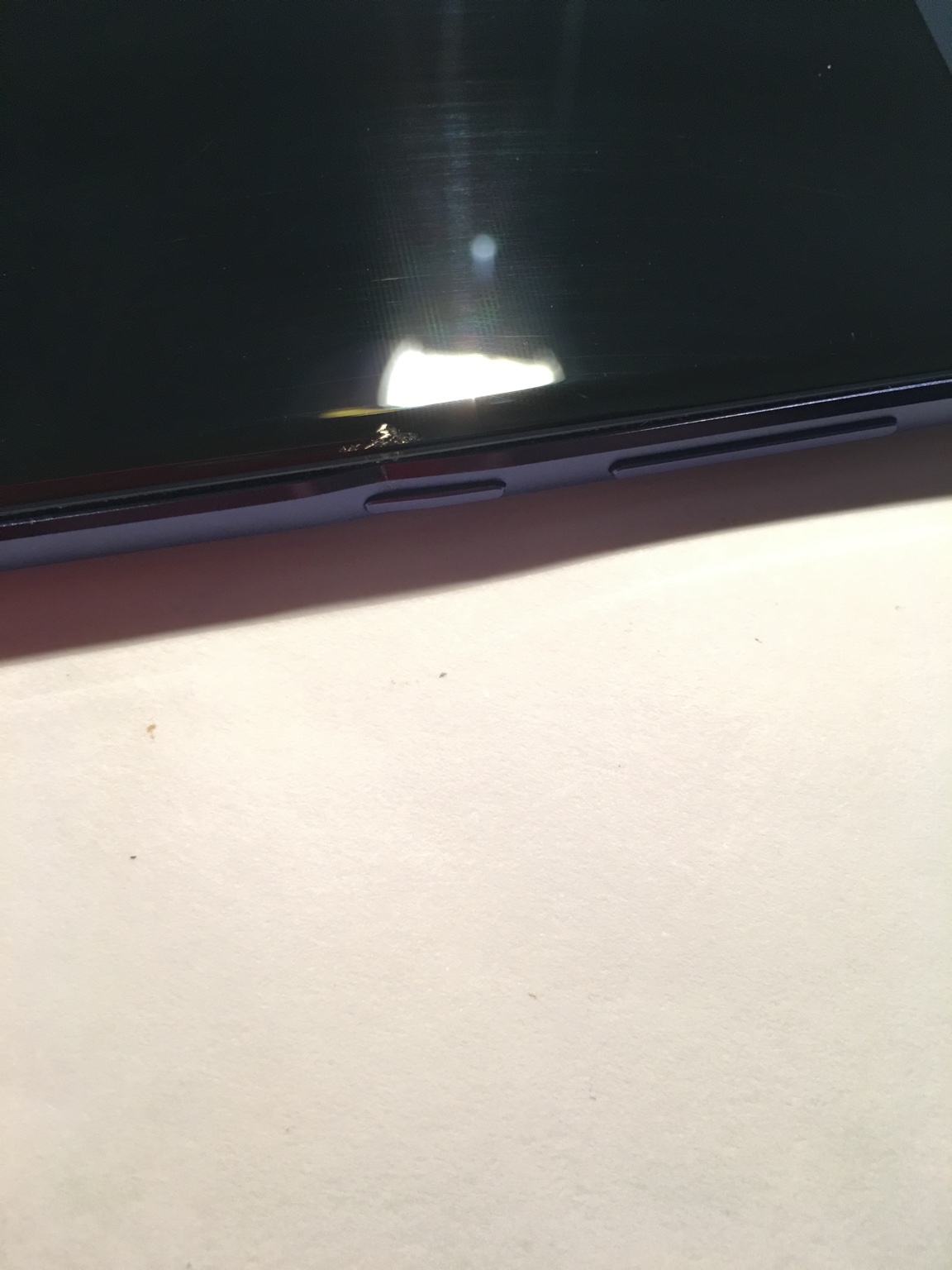

Vielen Dank Doc, leider hat der Digitizer unter dem Glas einen Schaden.
Habe es erst unter der Riesen Lupe gesehen.Ich denke ein neues Display lohnt da nicht.Schade
ja, man sieht es auf deinen bildern oben...genau da wo es vquetscht ist.
ja, sehr schade... R.I.P.

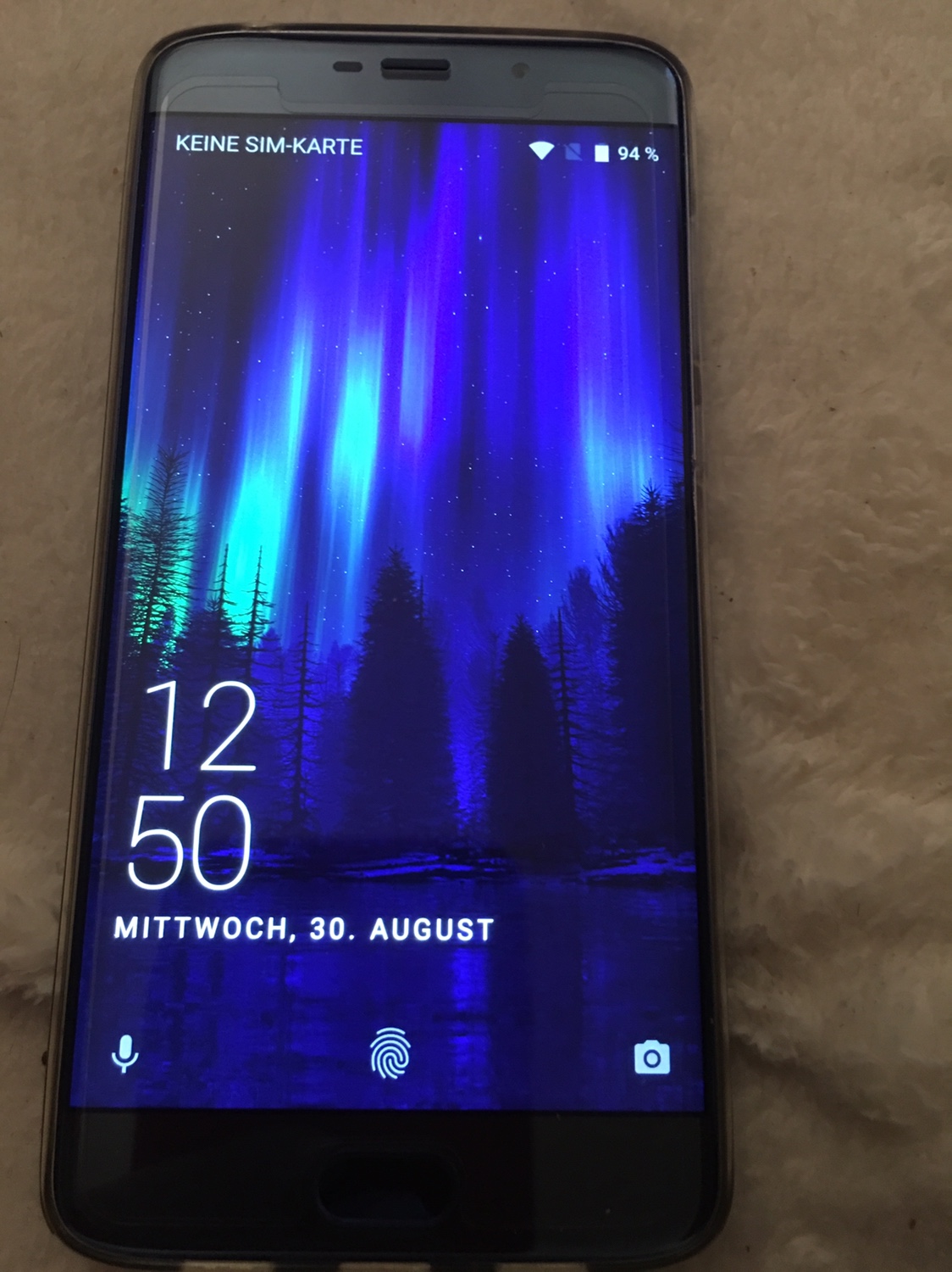

Kleines Update, habe dieses Display
https://www.ebay.de/itm/263069412975 bestellt und es läuft wieder tadellos.Gestern Nacht kam noch die offizielle Android 7.1.1
Sehr begeistert bin ich vom Fingersensor, der steht meinem 7+ in nix nach.
Danke nochmal für die Tips und Anleitungen hier.
