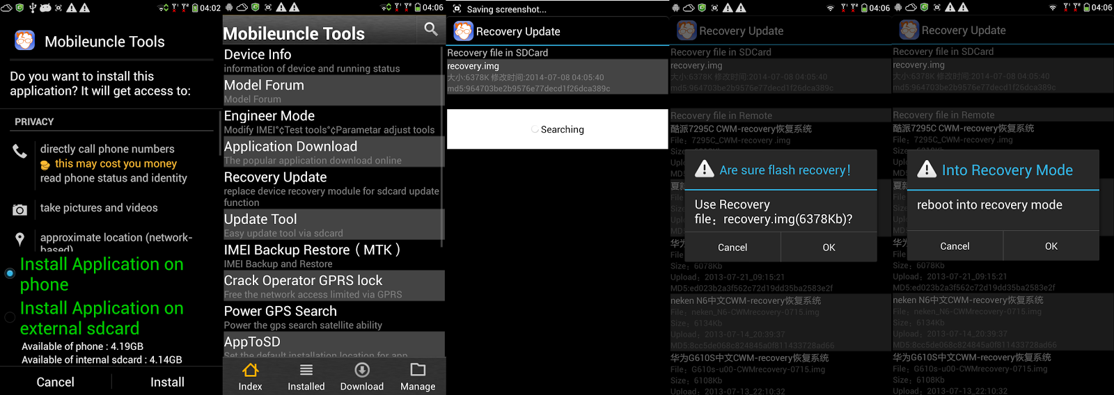

So, jetzt Mobile Uncle Tools drauf.
Alles nach dieser Anleitung
Nerdbench: Coolpad F1 8297W: So einfach geht rooten & flashen! [HowTo]

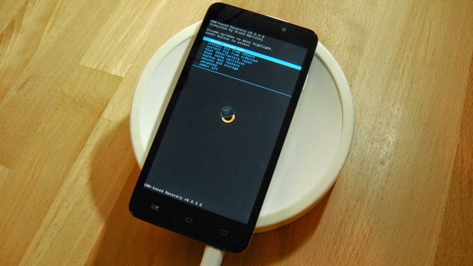

Für die meisten Custom ROMs brauchst du zwingend ein Custom Recovery, um die entsprechende .zip richtig zu installieren, also alles andere als liegender Android.
Dein
Nachdem ich nun das Coolpad im Recovery Modus gestarte habe und die rom (hab mehrere verschiedene probiert) von sd karte installieren wollte, wurde die installation kurz danach immer abgebrochen.
spricht für falsches Recovery, nämlich 3e (=ab Werk) und NICHT das benötigte CWM-Recovery wie auf folgendem Bild.

Dein spricht für falsches Recovery, nämlich 3e (=ab Werk) und NICHT das benötigte CWM-Recovery wie auf folgendem Bild.
so siehts aus, richtig, es ist das e3, aber es ist das recovery ganz oben in der entsprechenden liste

Du musst das rar-Archiv so lange entpacken, bist du das recovery.img hast.
Dieses dann auf die SD-Karte kopieren und entsprechende Funktion in den Uncletools anwählen.
buhmann111
So, mit Mobile Uncle konnte ich die recovery nicht flashen, warum auch immer.
Habs jetzt mit FlashRecovery geschafft. Jetzt läuft die bestagte CWM Recovery.
Konnt auch gleich ein neues Rom installieren alles wunderbar. Danke Euch für die hilfreichen Infos.
